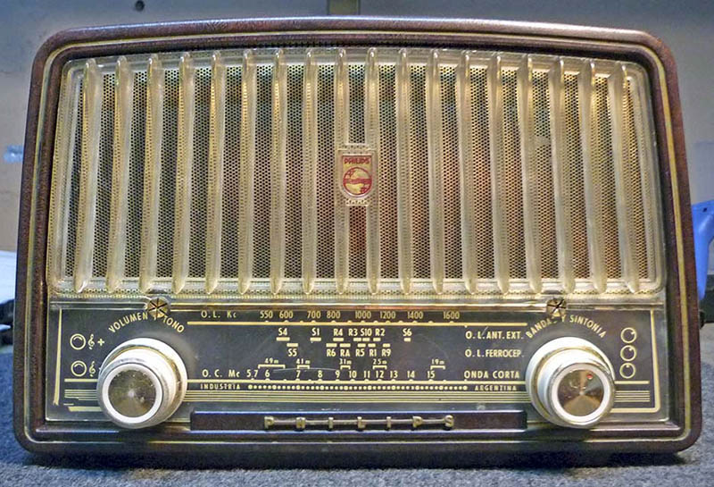

buenas, estoy tratando de hacer funcionar esta radio, pero no logro sacarle ni un misero ruidito, las valvulas encienden todas pero 0 sonido, la retificadora uy41 esta bien, amplificadora ul41 tambien uf41 tambien ok, las demas no puedo probarlas pero me llama mucho la atencion lo mudaa que esta, el transformador de salida tiene continuidad, la verdad no se que probar. si alguien me da una mano se lo agradezco

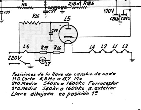

Estimados la radio salio funcionando, el tema era un capacitor arruinado, y una resistencvia cortada, ahora tengo un problema, la misma me quema la resistencia que va a la placa de la uy41, desconecte los cables para reparar y no recuerdo bien la conexion, aunque la deduzco sin embargo esto no coincide con el circuito, al amigo que tiene una sera mucha molestia una foto o descripcion de la resistencia R15?? saludos y gracias

Va de la entrada a la placa de la rectificadora. Tiene un valor de 180 Ohms y 3 Watts, de alambre.

Exacto pero esa resistencia es doble y en el circuito figura una sola.

Tu radio tiene la reguladora "L6"...?
jmm18
Mensajes: 20
Registrado: Sab Ago 09, 2014 7:50 pm
Re: Philips B2 al 17U no funciona
Mensaje por jmm18 » Jue Oct 09, 2014 12:09 am
henrypal escribió:Tu radio tiene la reguladora "L6"...?
Asi es, y según investigue es una UL41 que solo se utiliza su filamento

Te dejo un circuito similar de otra radio Philips (Holanda), realizado con resistencias y conmutación de 110-220 V, espero que te aclare el valor de las resistencias y sin usar la reguladora que según parece en tu radio no es la original, en este circuito han anulado la válvula reguladora y la han reemplazado por resistencia.

Problema resuleto la resistencia que alimenta la UY41 es de al menos 25w di vuelta la resistencia doble ya que era una resistencia de 2 tramos iguales de 180 ohms de 3 watts segun el manual de Philips y esto estaba erroneo al dar vuelta la resistencia y usar el tramo sano que iba a los filamentos no levanta nada de temperatura en cocnclusion los circuitos de philips estaba errados o salio una actualizacion de los mismos y yo no la tengo. Saludos!
