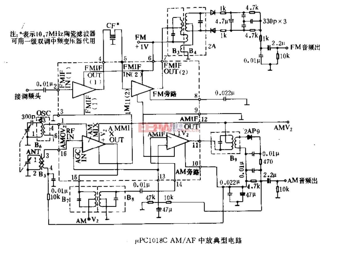

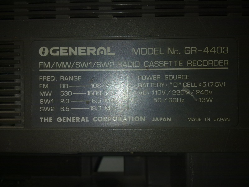

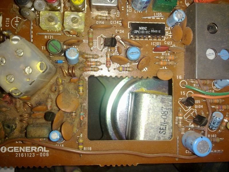

Hola colegas tengo esta radiograbador antiguo marca Japonesa no consigo UPC 1018C alguien conoce algún remplazo :?:

Creo que con estos datos podes reemplazarlo.

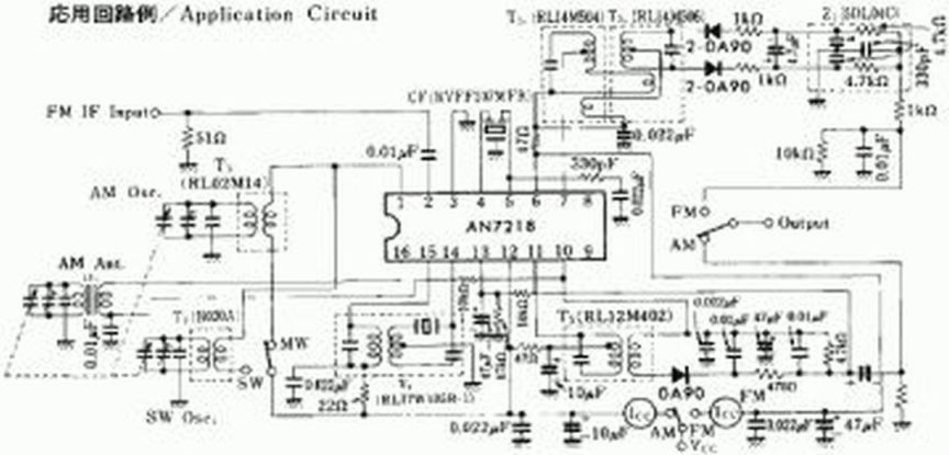

Gracias Augusto me consiguieron el AN7218 y funciono bien quiero agregar que encontre estos datos :arrow: AN7218,KA1018C,ECG1563 tambien son los mismo que el UPC1018C espero que estos datos le sirvan para otro colega que necesite.
