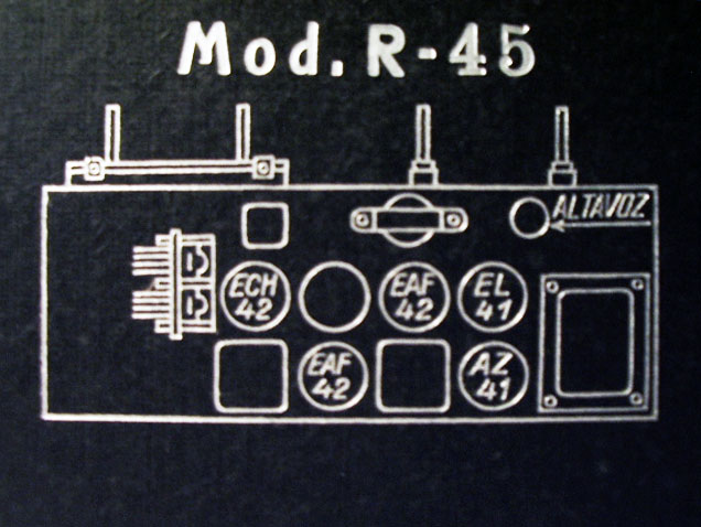

De paso preguntar si alguien tiene el esquema de una radio marca Ondina, modelo R45. Es una radio española.

Está difícil conseguir el diagrama original, pero sabiendo la serie de válvulas seguro que tenemos uno muy similar que te sirva de guía.

Mensaje por henrypal » Jue Jun 19, 2014 9:08 am
La serie de válvulas.

Exacto. Esas son las válvulas que lleva.

Mensaje por Fernando Giachero » Jue Jun 19, 2014 2:06 pm
la Radio Philips BE382A tiene la misma serie de válvulas.
Te puede servir como guía:

Gracias! Miraré. Es por el tema del filtro del rectificador y unos condensadores
En la etapa de salida. Muchas gracias de nuevo.

Mensaje por chiperre » Sab Jun 21, 2014 7:48 am
Muchas gracias. Ya está funcionando. Soys geniales¡¡¡
