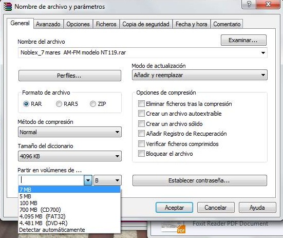

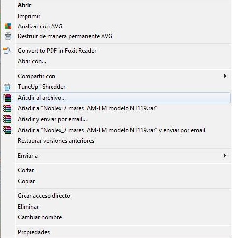

La única forma es dividirlo en partes al comprimir.
Por ejemplo con el Win rar proceder así:
1º) Clic con el derecho sobre el archivo a comprimir y dividir en partes.
2ª) Clic sobre "Añadir al archivo"
3º) Desplegar la flecha "Partir en volúmenes" y agregar 7MB en caso que no esté pre determinado
4º) Clic sobre 7 MB para ingresarlo a la casilla.
5º) Clic sobre "Aceptar" y automáticamente el programa genera archivos de 7 MB
Al ser 23 MB al comprimirlo es posible que queden 3 archivos y los subes a los tres.
Luego al descomprimir se recompone el archivo original.-
