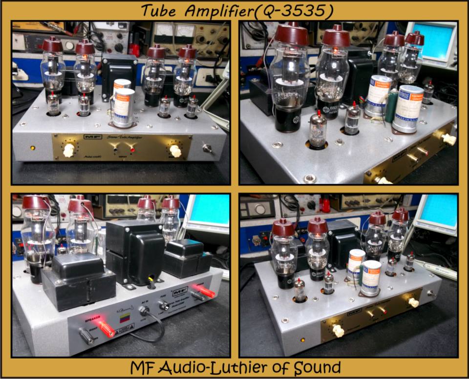

Hola amigos amantes del HI-FI y los amplificadores valvulares...
En esta ocaciòn presentando un "Collage" con imàgenes de un proyecto que desarrolle
dìas atras,se trata de un "Clon" del legendario modelo de Sansui,el Q-3535,presentado en
1958,primer modelo de la marca en "Stereo y 35 Watts per channel".
El modelo original montaba valvulas 6CA7 o EL34,en èsta versiòn utilice las 6BG6,que se
utilizaron tempranamente en TVs(salida horizontal),y tambien en algunos modelos de Mcintosh
como el celebre A116

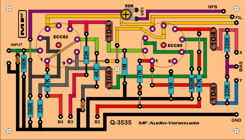

La versiòn original es "Un punto a Punto", mi modelo lo realice en PCB desarrollado
manualmente y luego refinado en "Corel Draw".

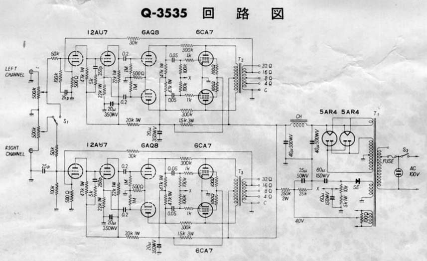

Dejo acà tambien el esquema original,si alguien tiene algùn interes en construirlo
puedo subir el dibujo para realizar la PCB.

- Mensajes: 5364
Re: Clon Sansui Q-3535
Muy bueno Marcos!!!... Felicitaciones colega!!

Anexo un PDF con las artes para la realizacion de la PCB para el Proyecto
Tube Amp Q-3535,se muestran 2,uno para Serigrafiado y otro invertido para
usar con sistema de Planchado.
Ademas un pictografico que nos ayudara con el montaje de los componentes
en nuestra PCB.Estaria faltando la fuente de poder,debo preparar este material
al estar listo lo subo.

- Mensajes: 2070
UUUUU ESTÁ GENIAL ESTO, GRACIAS MARCOS!!!!
