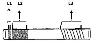

Ya me he recuperado de la gripe y aunque no tengo la radio porque la tengo en casa de mi madre por el momento os envio un pequeño dibujo de la ferrita tal como está ahora. Como veis tiene tres bobinado uno pequeño, a continuación otro mayor y más "tupido" y al lado contrario otro grande pero con las vueltas algo más separadas (he calculado unas 20 vueltas).
Digo que es como está ahora porque en su origen tendría cables que conectarían tal vez unas bobinas con otras y con el chasis. También decir que la radio tenía Onda media, Creo que dos para Onda Corta y Onda Larga. El chasis tiene varios cables (blanco, verde, negro,amarillo, marron, gris) que salen del chasis y supongo que irían a la ferrita. Como sólo quiero Onda Media puedo prescindir de ellos y empezar de cero, no se. En realidad me conformo sólo con la Onda media ya que el resto apenas se escucha donde vivo. ¿Como debería conectar la ferrita?Gracias

Hola JOSELUIS muy bueno tu diagrama, L1 corresponde al bobinadode base 1 lado a masa y el otro a través de un capacitor lleva la señal a la base del OC170, L2 un lado a masa y el otro al capacitor variable de sintonía, el L3 es lo mismo que L2 para onda corta,... segui adjuntando datos
