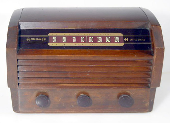

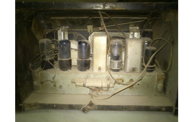

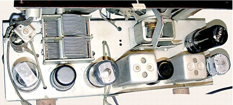

Mensaje por olejnizak » Lun Dic 09, 2013 11:13 am
Ah entendido Henry, ahora subo unas fotos
modelo radio rca victor modelo 63 MX.jpg (31.72 KiB) Visto 14035 veces
valvulas radio rca victor modelo 63 MX.jpg (150.23 KiB) Visto 14035 veces
radio rca victor modelo 63 MX.jpg (152.96 KiB) Visto 14035 veces

henrypal
Mensajes: 276
Re: RCA Victor 63MX diagrama
Mensaje por henrypal » Lun Dic 09, 2013 12:30 pm

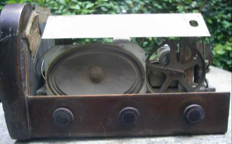

Interior
Mensaje por Fernando Giachero » Lun Dic 09, 2013 4:34 pm
Va diagrama de chasis 1011 que calculo que debe ser muy parecido pues lleva la misma serie de válvulas.

henrypal
Mensajes: 276
Mensaje por henrypal » Lun Dic 09, 2013 5:05 pm
Fernando, a ese chasis me referia, porque lo veo parecido, pero no se si el que que busca olejnizak, esperaremos su comentario,
en las fotos que subí parece el mismo.

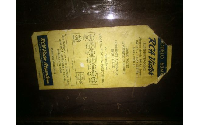

henrypal escribió:tiene esta 6 válvulas: 12SG7 12SK7 12SQ7 35L6GT 12J5GT 35Z5GT
Confirmo las valvulas tal cual reza la ficha pegada en la base de la radio:
Valvulas:
Rectificadora 35Z5 GT-G
Amplificador de R.F. 12SG7
Conversora 12SA7
Amplificador F.I. 12SK7
2º Det. Amp. A.F. C.A.S. 12SQ7
Amp. Final 35LG GT-G
olejnizak
Mensajes: 18
Registrado: Mié Sep 25, 2013 8:34 am
Mensaje por olejnizak » Jue Dic 12, 2013 8:19 am
henrypal escribió:Interior
Si este es el chasis de la radio. El mismo, la unica diferencia que veo, es que en este no se aprecia la resistencia de potencia que se ve en la parte posterior de la radio.
A proposito de resistencias de potencia, se pueden reparar? se puede reemplazar el alambre por uno nuevo?
henrypal
Mensajes: 276
Mensaje por henrypal » Lun Dic 16, 2013 9:44 pm
Sr. olejnizak, el equipo que puse foto del interior , es el original de USA, y como es para 110 Vca, no lleva esa resistencia, al nacionalizarlo en Argentina le han agregado esa resistencia, un tema que ya hemos tratado, entre otras cosas, la podes dejar como era original, anulando esa resistencia y colocarle un trafo externo de 220 Vca a 110 Vca, con la precaución de ponerle al cable de alimentación una ficha de 110 V, para evitar conectarla a 220 Vca por error.

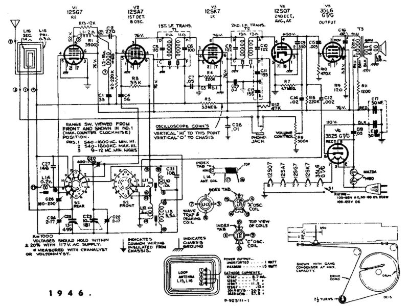

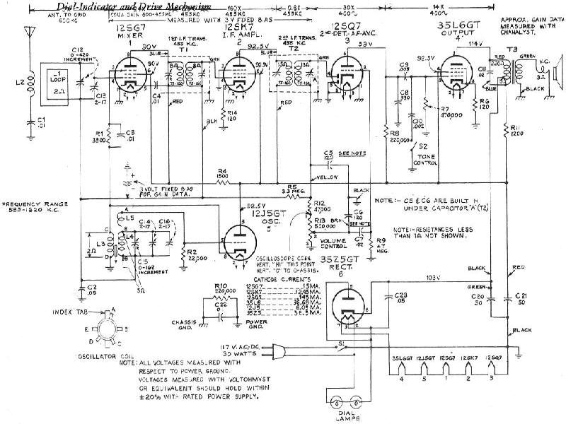

Henrypal, me gusta la idea del transformador, buscare en post anteriores para ver que dijeron sobre el tema. Muchas gracias por mencionarlo. A proposito, encontre un circuito que se parece con el chasis que ud. subio, subo la foto. Mi radio tiene agregado un transformador y un capacitor de filtro y no parecen ser de fabrica, ademas han intervenido en el cicuito cortando las bobinas de onda corta, asi que tengo que revisar todo porque no me fio de lo que han hecho.
olejnizak
Mensajes: 18
Mensaje por olejnizak » Lun Dic 23, 2013 10:49 pm
Pero hay algo que no coincide en la descripcion, en mi radio hay una etapa amplificadora de RF y luego la conversora, y en el esquema que encontre, la primera etapa es la conversora y tiene una valvula especial para el oscilador separado del resto. 8-)

henrypal
Mensajes: 276
Mensaje por henrypal » Vie Oct 03, 2014 10:50 pm
Este espero te sirva...
henrypal
Mensajes: 276
Mensaje por henrypal » Vie Oct 03, 2014 10:55 pm
El esquema corresponde a mi radio RCA Victor 66X1, que esta original americana, con alimentación a 110 Vca.

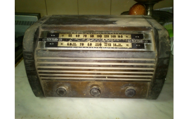

Gracias henry y augusto ,la radio ya la repare ahora me estoy dedicando al gabinete.mi necesidad es la escala del dial.
