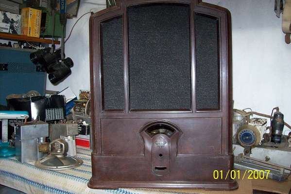

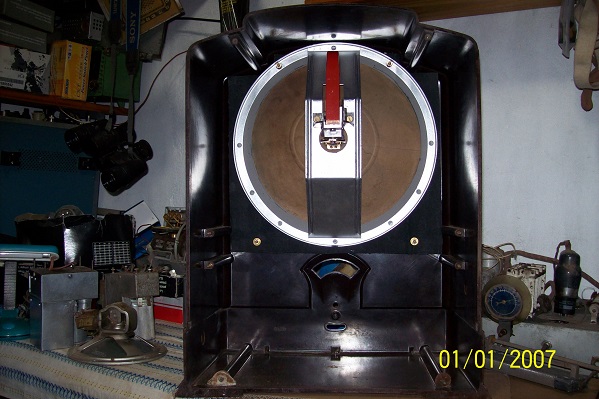

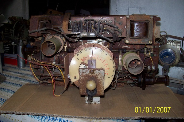

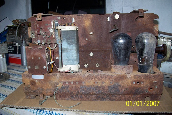

tiempo atras rescate de lo de un chatarrero un receptor valvular marca telefunken
con el bastidor o chasis muy oxidado - no se le notan numeros ni letras por ningun lado
tampoco tiene la tapa posterior - algunos datos que puedo aportar - alimentacion corriente directa seleccionable 115-150-220 v principio recepcion rfs 2 etapas neutrodyno
altavoz alta impedancia de 15 pulgadas magnetico ha hierro movil y cono - cobertura am ol de 500
ha 1600 khz - 3 valvulas de 5 patas - capacitor variable tanden de 2 secciones una normal la otra
tiene 2 ajustes tanto el rotor como el estator ha traves de una palanca situada en el frente justo debajo de la perilla de sintonia - mueble de baquelita altura 50 cnt - ancho 37 cnt - fondo 22 cnt
no e podido encontrar este modelo por ningun lado ni siquiera en radiomuseum
quien me pueda aportar algun dato del año que se fabrico como asi tambien el mod
adjunto imagenes
muchas gracias

MarcosFigueroa
- Mensajes: 390
Re: identificar receptor valvular telefunken
Hola....
Lo mas cercano que veo es éste modelo.
Tal ves ayude un poco
http://antiqueradio.org/VolksempfaengerVE301dyn.htm

pedroagustin
- Usuario Premium
- Mensajes: 214
- Registrado: Mié Feb 09, 2011 8:47 pm
amigo
marcos -- muchas gracias - por la respuesta
muy lindas las imagenes del receptor
lo que mas me preocupa - no poseo las caracteristicas de los tres tubos
las amplificadoras rfs cuentan con cinco patas
en cambio la de audio amp esta compuesta tambien de cinco patas pero con un
electrodo mas que se conecta en la circunferencia del zocalo ha trabes de una
mariposa
un abrazo

henrypal
- Mensajes: 276
Bueno por lo menos tenés el chasis, yo solo tengo un gabinete....

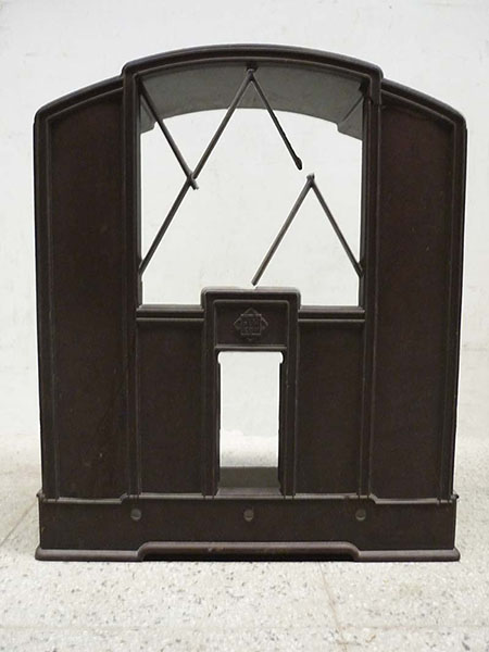

Mi gabinete de baquelita "Telefunken 343 WL"
- TK.jpg (65.52 KiB) Visto 9379 veces
henrypal
- Mensajes: 276

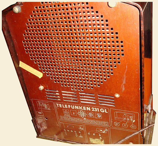

pedroagustin tu radio es una "Telefunken 231"
henrypal

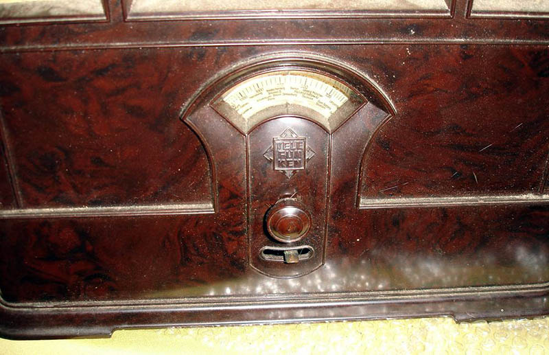

Escala "Telefunken 231"
- DSC0599.jpg (105.68 KiB) Visto 9377 veces
henrypal
- Mensajes: 276

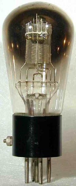

Las tres válvulas son: RENS1819 REN1821 RENS1823d
henrypal

La tapa trasera de la "Telefunken 231"
- DSC0600.jpg (154.6 KiB) Visto 9376 veces

La salida de audio RENS1823d, donde se ve la conexión de electrodo en su costado.
- rens1823.jpg (44.41 KiB) Visto 9374 veces
pedroagustin
- Usuario Premium
- Mensajes: 214
amigo -- henrypal -- muchas gracias por el aporte de este 231 muy bueno - te comento que mi intencion es poder reconstruirlo - pero tropiezo con el problema de que no tengo el esquema me fue imposible conseguirlo - el tema es que tiene algunos elementos muy sulfatados lo cual me impide su identificacion en cuanto ha sus valores - los demas materiales tanto como capacitor variable bobinas y altoparlante bien - el gabinete esta de diez - lo que no tengo es la tapa trasera - pero para construirla no es problema tengo la imagen enviada por ti

- Mensajes: 5364
Aquí está el diagrama pedroagustin:
Hay dos diagramas: Uno corresponde a la GL1 y el otro a la GL2.
Está aclarado en cada diagrama.-
El año de fabricación es 1931.-

pedroagustin
- Usuario Premium
- Mensajes: 214
amigo --- fernando
muchas gracias por los esquemas subidos
te comento tienen algunas diferencias con respecto
al mio - principalmente en la etapa salida audio
un abrazo amigo
Aparenta ser un chasis del modelo 343GL.
Va diagrama para comparar.

pedroagustin
- Usuario Premium
- Mensajes: 214
hola amigo --- augusto
muchas gracias por surbir esquema
te comento que mi receptor
solo tiene tres valvulas
estas son
ren1825
rens1823d
rens1819
un abrazo
estas son
ren1825
rens1823d
rens1819
un abrazo
La referencia era para la salida de audio que comentaste que no concordaba con los diagramas anteriores.
