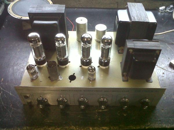

Saludos muchachos, al amplificador Okinawa que tengo le cambié las valvulas 807 por EL34 y los zocalos raros... anda todo bién salvo una valvula que se pone roja la placa, a diferencia del Decoud que tiene el trafo una salida aparte de 47vca, rectificada, filtrada, que pasa por un preset luego a 4 resistencias de 22K y de ahi a la grilla 1 de las valvulas y les dá -39vcc para que no se embalen el Okinawa saca -29 vcc de una maraña de resistencias, mas vale que por eso es la placa roja, podré usar cualquier toma de corriente del trafo bajarla rectificarla a negativa, filtrarla, ponerle un preset y sacar los -39 ó -38 que ncesito para que las placas esten sin sonrojarse?, gracias...
les dejo una foto del equipo y como quedaron los zócalos.

Si como poder se puede Mauricio... pero me gustaría mucho más si se puede polarizar correctamente la válvula como era de fábrica.
Una grilla de válvula de salida se despolariza porque toma tensión positiva de alguna fuga de capacitores de acople de la válvula preamplificadora...
Lo conveniente sería entonces reemplazar los capacitores de poliester o al aceite que llegan a la grilla 1.
Y allí vemos si no se recupera la tensión negativa normal que necesita la válvula.
Quedó muy lindo el Okinawa!!
Abrazo

Saludos caballero, gracias por estar al pié del cañon... te cuendo Fernando que e cambié todos los condensadores que tenía porque eran originales y del año 1977, el único problema que tengo es ver como darle polaridad negativa a las grillas (1) de las EL34 a -39vcc, porque las valvulas anteriores funcionaban a -29 sin problemas (807), pasa que no es como el decoud que tiene un preset y una conexión para cada valvula, esta esta ahustada por resistencias, como nunca lo vi se me hizo un matete, pero espero solucionarlo, un abrazo.

Ahh perdón Mauricio.
Entonces sí con algún trafo de 40 voltios en lo posible rectificación de onda completa y bien filtrado podés obtener el voltaje negativo necesario.
Avanti Mauricio y cualquier duda plantéala nomás

Saludos Fernando, te cuento, al cátodo de las EL34 le subí el valor de la resistencia en serie junto a un condensador que tiene tambien a chassis, pude subir el bias de -29 a -34,vcc este método de polarizar no lo conocia, si el otro el que polariza a traves de una salida directa del trafo, tira cualquier cosa y como es para guitarra electrica el brillo es espectacular, asi que tengo el decoud que es una cosa de locos, el Okinawa que tengo que emprolijarlo pero funciona bien, les compre dos Decoud profesionales para guitarra y bajo uno de 100 y oto de 250, pedi potencias con mosfet, cajas de parlantes de 4x10" y 4x12", si mi esposa no nos hecha de la casa a mi y a mis dos hijos es pura casualidad, un abrazo.

Me alegro Mauricio que hayas podido solucionar el tema.

Fernando?, si pongo el cátodo de las valvulas EL34 directamente a masa y manejo la polarización negativa en grilla1 rectificando y filtrando y armando un circuito con un preset tendra mas potencia y sonido que como está ahora?, el circuito actual se polariza negativo con el catodo a través de una resistencia y electrolítico en serie a masa, pero no me convence... espero algun consejo, un abrazo y buen fin de semana.

EL sistema de polarización con resistor en cátodo (autopolarización) se calcula con determinada impedancia de entrada en grilla
Si se va a cambiar por el sistema de polarización por tensión cc negativa, por fuerza hay que modificar el circuito de impedancia de entrada de grilla.-
Habría que cotejar valores de resistores en uno y otro caso de lo contrario podríamos tener distorsión en el sonido.

Entiendo lo que me decís... aparte me parece que el acoplamiento de la etapa pre a la de potencia con autopolarizacion esta hecha a traves de una resistencia a la valvula, en cambio en la que vos regulas manualmente por condensador, porque viendo los dos sistemas son muy distintos, tengo que copiarlo del Decoud que casi los voltajes son identicos y después jugar... pero que maravilla la valvula, si fuese transistorizado hubiese quemado todo 20 veces... Gracias, un abrazo.
