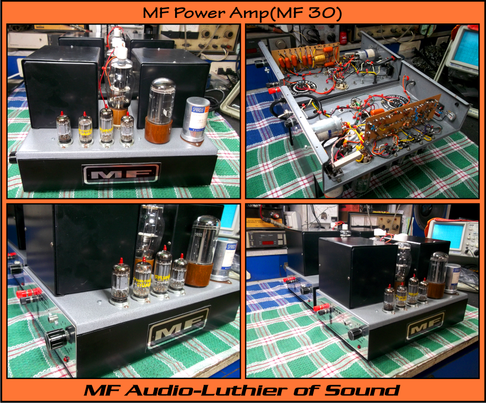

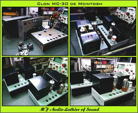

Hola...
Como base de éstos "Clones",se erige el modelo MC30 de Mcintosh Laboratories,éste ampli su sonido es muy fino y exquisito.Al tener solo una pieza me propuse construir 2 modelos para montar una configuración en stereo y el original como "Center Channel",para un nuevo sistema HI-FI.
Se muestra el trabajo desde su fase inicial,en unos dias el producto listo para la escucha,
El original fue "Sacado de las Cenizas",restaurado por MF Audio-Luthier of Sound-Venezuela

Hola,,aca los Power Amp ya terminados,,,el sonido es Fantàstico,configurè
un sistema que podemos llamarlo 2.1...2 canales en estereo y un tercero para
"Center Channel"(Subwoofer),que maneja el rango Subsònico

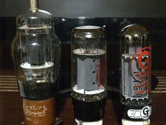

Saludos Marcos, las 807 son mas "parecidas" a las EL34 que a las 6L6, las 807 como las EL34 suenan mas estables mas que nada en los tonos bajos, mientras que las 6L6 se despatarran un poco, y aparte la coincidencia de los voltajes de trabajo. Hermoso equipo felicitaciones.

Foto de las tres válvulas, la 807 es Australiana..., la 6L6GC Rusa y la EL34, GT JJ Tesla

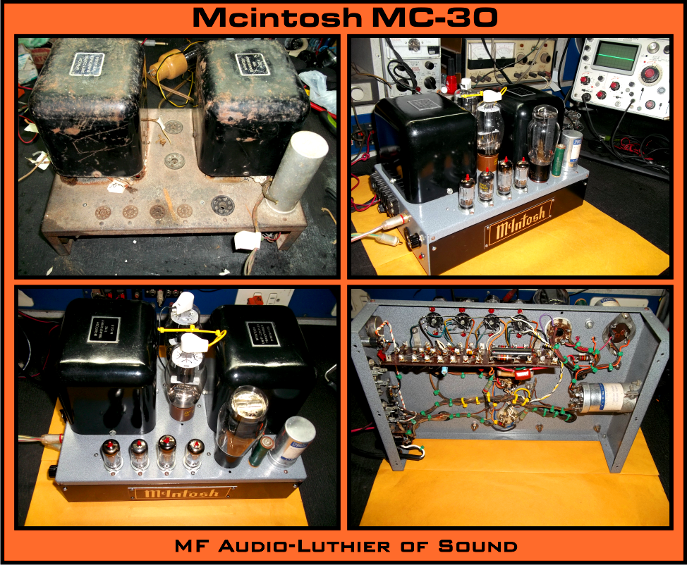

Aca el modelo original,el MC-30 de Mcintosh,,lo encontre en muy malas
condiciones,faltando la cubierta inferior,hubo que fabricarla,el cromado
irrecuperable,se pinto con pintura electroestàtica,y por supuesto la restauraciòn final.
Por suerte ambos trafos(Fuerza/Audio),se encontraban en buenas condiciones de
funcionamiento,ningun problema.
Como indique antes,al ser de excelente sonido me entusiasme a realizar un par de clones del modelo
ahora disfruto de un sistema stereo mas un "Center Channel" para el rango sub-sònico,podriamos
llamarlo un 2.1,,la calidad del conjunto es simplemente espectacular..!
