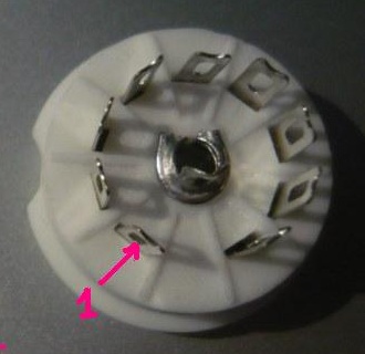

Ya compré todo, como se cual es el pin 1? viendo desde abajo el zócalo se cuenta en sentido horario o antihorario?
Imagen
Imagen
Es de cerámica, nuevo, me costo 4 dolares, se ve lindo :)
Re: Distorsión con 12AU7
Mensaje por Fernando Giachero » Dom Sep 26, 2010 8:15 am
Está hermoso ese zócalo.!!!
Visto desde abajo, en sentido horario el primero es el pin número 1.-
