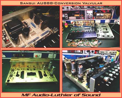

Mensaje por MarcosFigueroa » Sab Mar 23, 2013 1:14 am
Dejo aca un "colash" mostrando parte del trabajo realizado
a un viejo Sansui AU888 de 1971.
Lo encontre en muy malas condiciones, faltando incluso un modulo de la seccion de potencia.
Aunque podia Fabricarle dicha seccion decidi hacerme de un"StereoTubeAmplifier Hibrido"...
preamp de estado solido y Final con valvulas EL34 para unos 40W de potencia efectiva por canal....
El resultado es Realmente Sorprendente,la calidad sonica esta a la altura de los esperado
Calidad HI-END
El dise#o que utilize lo publique tiempo atras aca en Planeta en uno de los subforos.
