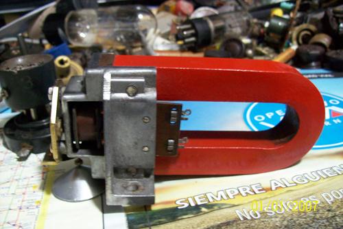

alto-parlante magneto dinamico sin bobina movil

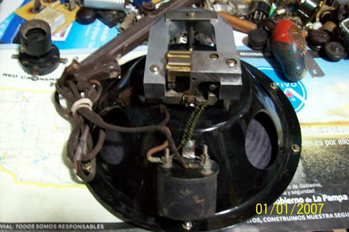

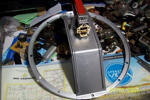

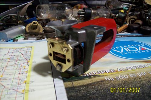

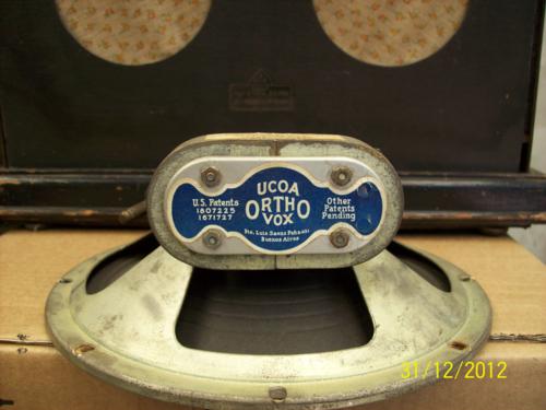

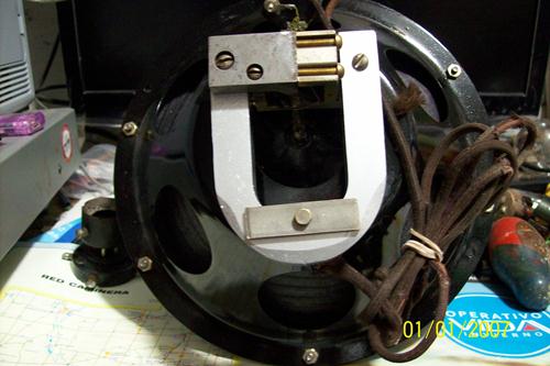

alto-parlante magneto dinamico sin bobina movil - pertenece a un receptor telefunken b55 del año
1931 - creo que vino a reemplazar a los auriculares y bocinas a membrana de esa epoca
esta compuesto por dos bobinas sobre un nucleo de hierro y dentro de un campo magnetico
formado por dos imanes en forma de u - el nucleo tiene dos cavidades en las cuales tienen
insertas dos laminas metalicas en forma de v cuyo vertice esta unido en el centro del cono
estas bobinas al ser recorridas por una corriente producen una induccion en las laminas por lo cual
estas vibraciones son trasmitidas al centro del cono
ademas se puede conectar simple o push pull
no se si fue construido por -- ucoa -- o lo importo
en esa epoca --- ucoa --- tenia su fabrica en - pte luis saenz peña 451 bs as
el modelo de este alto- parlante de 8 pulgadas ortho vox

- alto parlante magneto dinamico sin bobina movil 007_500x375.jpg (39.36 KiB) Visto 8176 veces
- alto parlante magneto dinamico sin bobina movil 006_500x375.jpg (38.17 KiB) Visto 8176 veces
- alto parlante magneto dinamico sin bobina movil 005_500x375.jpg (43.3 KiB) Visto 8176 veces
- alto parlante magneto dinamico sin bobina movil 004_500x375.jpg (42.07 KiB) Visto 8176 veces
- alto parlante magneto dinamico sin bobina movil 003_500x375.jpg (43.06 KiB) Visto 8176 veces
- alto parlante magneto dinamico sin bobina movil 002_500x375.jpg (43.57 KiB) Visto 8176 veces
- alto parlante magneto dinamico sin bobina movil 001_500x375.jpg (43.58 KiB) Visto 8176 veces

es una belleza vintage unica ,yo colecciono y tengo algunos ,espero ver mas.

"Parlante magneto dinamico sin bobina movil",,,Nada Comun
Confieso que no conocia este tipo de parlante.
Muy buena pieza de coleccion.

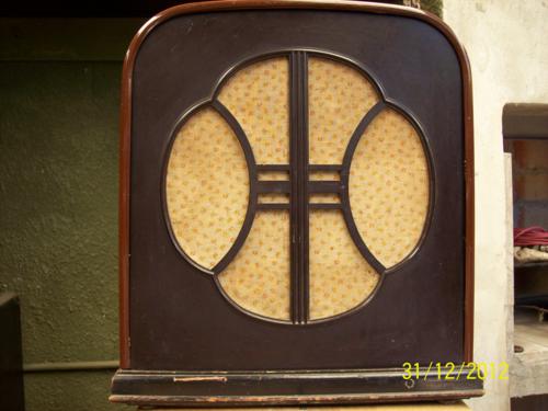

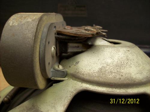

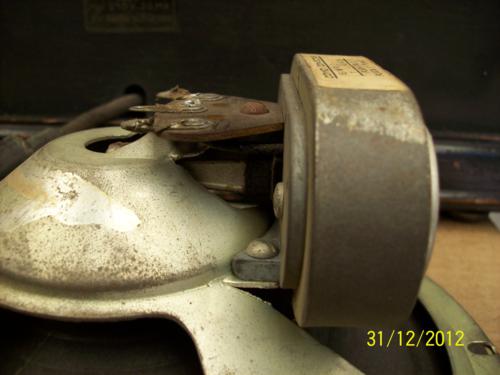

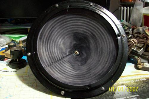

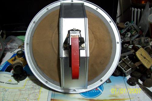

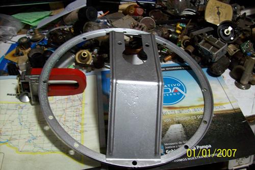

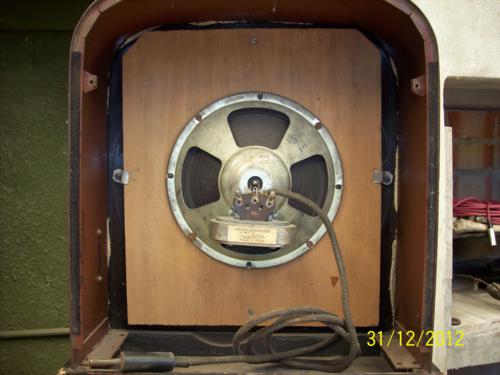

sr . henripal .mis disculpas por la demora - bien - innumerables son los tipos de altoparlantes que se han ideado ha traves del tiempo en busca del sistema perfecto entendiendo por tal aquel que suministre una distribucion de presion que constituya una copia fiel de la potencia aplicada que realice todo esto sobre una banda de frecuencias que se extiendan desde aquellas tan bajas como 30 hz aproximadamente hasta los 15 khz -- estos son algunos
magneticos de hierro movil y cono - magneticos de bobina movil y cono - magneticos de bobina movil y bocina - piezo electrico cristal - electrostatico - de induccion - de cinta - ionico -de friccion - de aire comprimido - de viento por efecto corona - de todos estos sistemas los 5 primeros mencionados lograron popularizarse - el altoparlante que emplea un cono de acoplamiento con el aire pertenece ha la categoria de altoparlantes de radiacion directa cualquiera sea su elemento motor entendiendo con ello ha todos aquellos altoparlantes en los que su elemento vibrante opera actuando directamente en la masa de aire si bien en un principio fue el motor de hierro movil utilizado para exitar al cono -- el sistema de bobina movil y cono fue inventado el 10de diciembre de 1877 por c - h - simmens -- adjunto imagenes

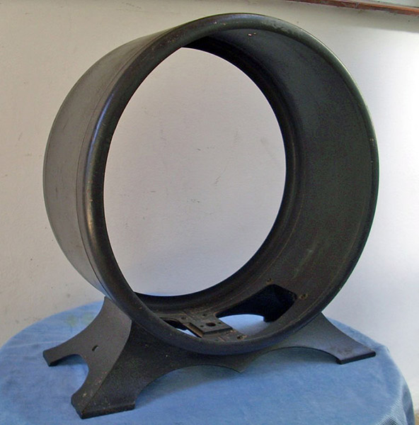

Sr. Pedroagustin, tengo una carcaza tipo ACME K-1, pero no tengo ni el magneto, ni el cono, pensas que hay posibilidad de restaurar.

amigo henrypal
me parece magnifica tu idea de reconstruir tu altavoz magnetico ha hierro movil y cono
conta con mi apoyo en lo que nesecites
lo que tendriamos que ver con que elementos cuentas
en este caso lo mas importante seria ver de que iman dispones
para luego si encarar la construccion del motor impulsion repulsion
un abrazo

OK, pero solamente tengo la carcaza vacía me falta lo demás...
- acme.jpg (87.52 KiB) Visto 8095 veces

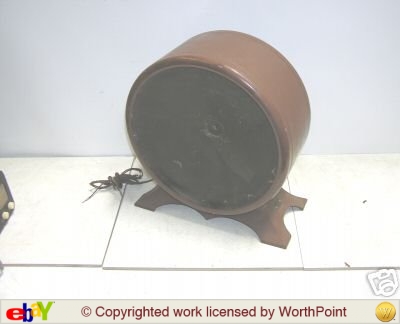

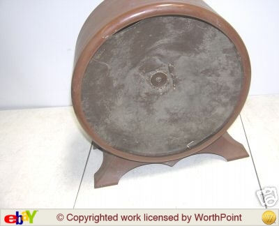

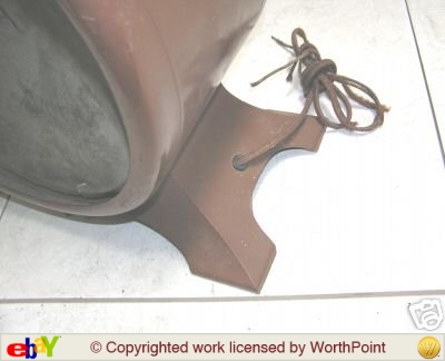

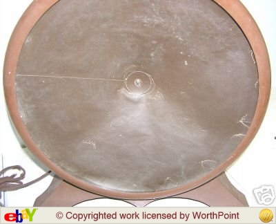

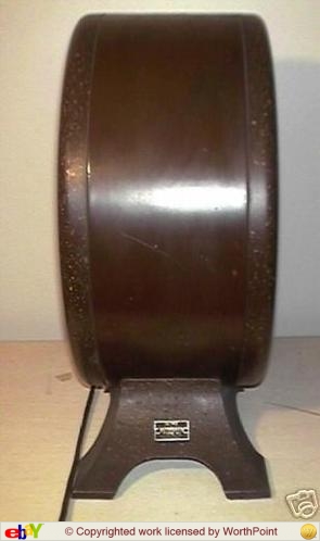

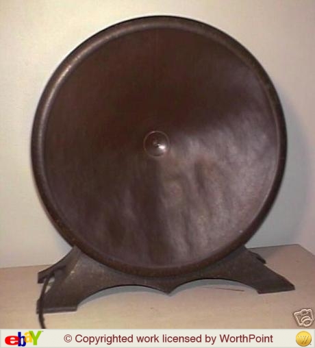

Que tal henrypal, lo unico que pude conseguir es esto:
Marca: Acme Apparatus Co.
Modelo: K1
Modelo: K1

Asi es, el original, tenia dos conos en dirección inversa, se llamaba "double free-edge cone speaker", y en el centro hacia abajo estaba el actuador.
Los conos no son un problema para duplicarlos, pero el actuador si ...
