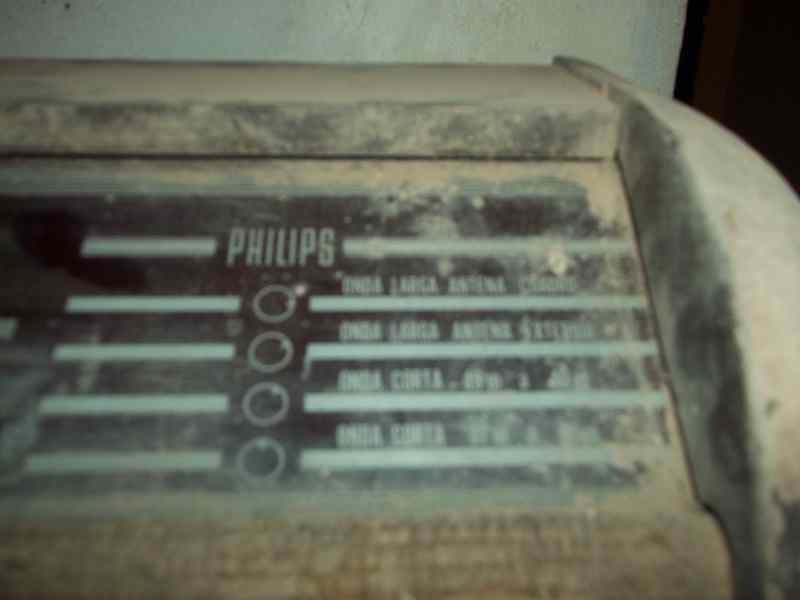

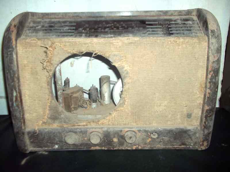

Buenas, queria ver si alguien tiene alguna radio de estas o fotos de la tapa trasera ya que le falta y en la tapa quedo la antena de cuadro la quiero restaurar, las valvulas son:
1) UCH41
1) UAF41
1) UAF41
1) UY41
1) UL41
1) UM4
Dejo las primeras fotos, saludos
Radio Philips AL4551H frente.jpg (80.8 KiB) Visto 13365 veces
Radio Philips AL4551H dial.jpg (68.91 KiB) Visto 13365 veces

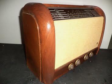

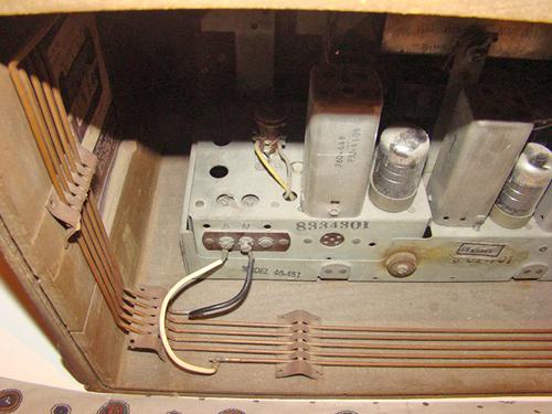

Puede que te sirva y que sea similar la antena de cuadro.
radio philips.jpg (121.86 KiB) Visto 13355 veces

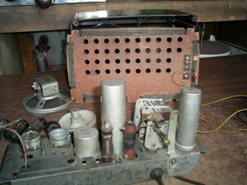

sergiopolak
Mensajes: 17
Registrado: Jue Jun 07, 2012 5:59 pm
Re: radio Philips AL4551H
Mensaje por sergiopolak » Mié Dic 19, 2012 8:44 am

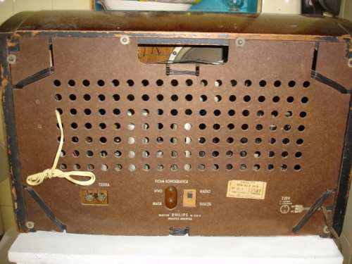

Hola con las mismas valvulas tengo la AL 4400 H , si te sirve levanto mas fotos.
AL4400 H.JPG (82.04 KiB) Visto 13350 veces

La que envie tiene esa medida y la antena de Loop tiene 5 vueltas.

sergiopolak
Mensajes: 17
Re: Radio Philips AL4551H tapa trasera
Mensaje por sergiopolak » Mié Dic 19, 2012 5:40 pm
La medida de la tapa es 260mm X 150mm tiene 5 vueltas de cable tipo alambre el diametro sin aislacion es de 0.75 mm, arroja un aproximado de 3.2mts , el condensador es de 330PF

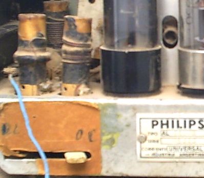

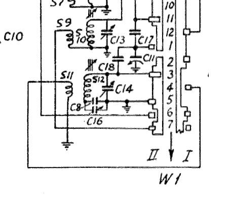

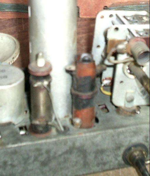

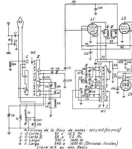

Gracias, pero todavia estoy tratando de ponerla en marcha, las ratas comieron la bobina osciladora y algunos capasitores, agrego la parte del oscilador.
philips AL4551H circuito 1rf.jpg (52.54 KiB) Visto 13325 veces

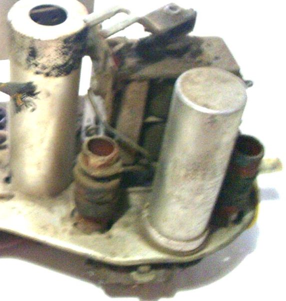

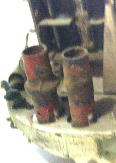

envio el detalle de la bobina comida por las ratas (S11 Y S12) si alguien tiene algun dato de esta bobina o como hacerla .... desde ya muchas gracias.
Dario
detalle osc.JPG (30.92 KiB) Visto 13316 veces
henrypal
Mensajes: 276
Mensaje por henrypal » Jue Dic 20, 2012 1:15 pm
A cual de las bandas corresponde.

la banda que no anda es AM, ya tengo una banda de OC funcionando.

Mensaje por sergiopolak » Vie Dic 21, 2012 9:42 am
A simple vista alguna parecida? perdon por la definicion de las fotos.

Mensaje por henrypal » Sab Dic 22, 2012 11:01 am
El capacitor variable asociado que valor tiene.

Hola, es de 30 Picos.

darioelportuges
Mensajes: 101
Mensaje por darioelportuges » Sab Dic 22, 2012 2:35 pm
El circuito de tu Radio Philips AL E30 U es esactamente igual a la mia y tienen los mismos codigos de material (S11/S12/C8/C14/C16) en le oscilador.

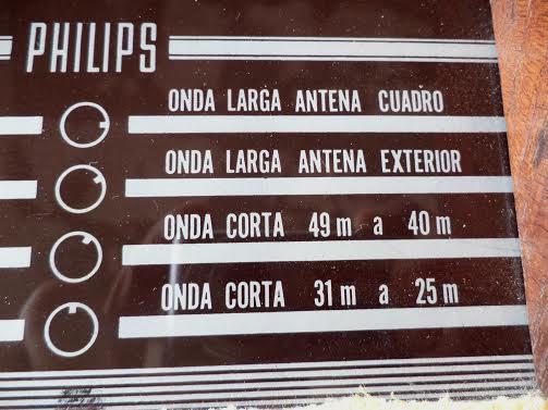

Mensaje por darioelportuges » Vie Dic 27, 2013 9:07 pm

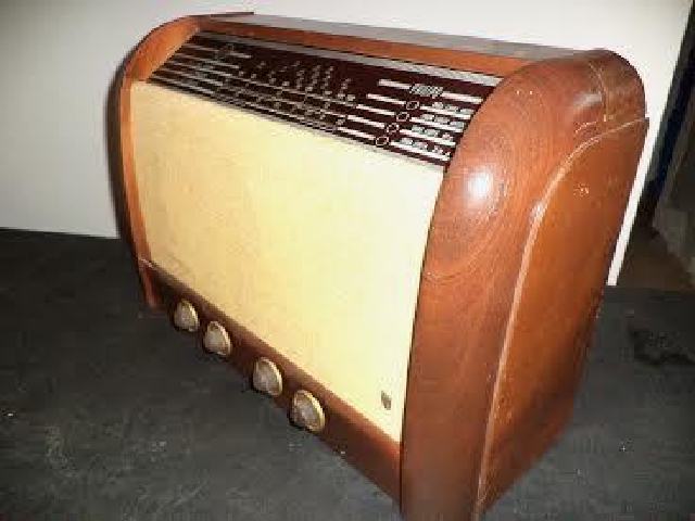

Bueno sigo igual, pero ya esta un poco mas linda.

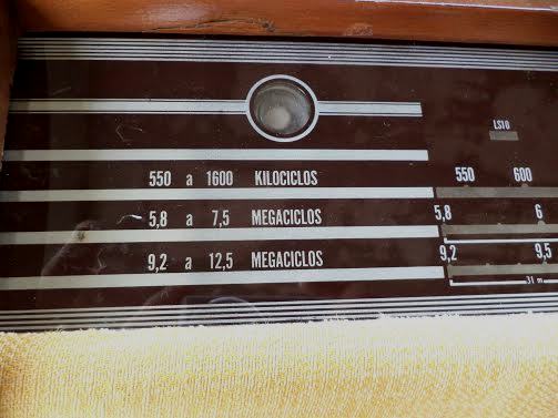

dial D.jpg (43.76 KiB) Visto 13266 veces
marca 1.jpg (45.89 KiB) Visto 13266 veces
vista I.jpg (45.99 KiB) Visto 13266 veces
vista D.jpg (20.94 KiB) Visto 13266 veces

Me quedo una foto mas.
dial I.jpg (49.5 KiB) Visto 13266 veces
henrypal
Mensajes: 276
Mensaje por henrypal » Vie Dic 27, 2013 10:03 pm
El cambio es notable, un gran abrazo Dario.
