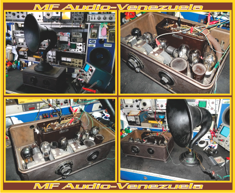

Mensaje por MarcosFigueroa » Mié Sep 26, 2012 8:44 pm
Días atrás llegó éste modelo a mi taller,"Un Atwater Kent Radio de 1926..!"
Un modelo totalmente desconocido para mí,intuyo que para muchos también.
"El modelo 40,del año 1926,ya con 86 años sobre sus lomos"
Presentaba un cuadro de no funcionamiento(obvio),al conectar a la red
se presentaba con excedente de corriente sobre el consumo normal.
La válvula rectificadora presentaba sobrecalentamiento(Overheat)
los filamentos del resto de las válvulas apenas encendían.
Al retirar la válvula los filamentos retomaban su brillo(glow),,se evidenciaba un
"Corto Circuito" en la sección rectificadora..Inmediatamente pensé en los
Capacitores de Filtros,,,,"pero donde están,,???",por ningún lado del radio "Aparecían".
Increíble,,,los filtros fueron colocados y luego vaciado "El petroleo" que sirve para sumerjír
y aislar el transformador de Poder,,,Ante ésta situación dificil reparar sin dañar los bobinados
del transformador,,,necesario aplicar calor al fuego para derretír.
Opté por aislar los filtros y aplicar tensión externa de +B...Lotería!!!!,,,la Radio arrancó sin problemas
Con su sonido característico de la época,,(Supongo),,,Algo pobre pero su escucha sin problemas
en todas las emisoras captadas.
Ahora preparo un trafo externo para adaptar y resolver,,,El cliente está de acuerdo,,Ninguna objeción.
Cuando digo "Externo",me refiero fuera de la caja metálica donde está sumergido el transformador de
fuerza original
Saludos a todos
