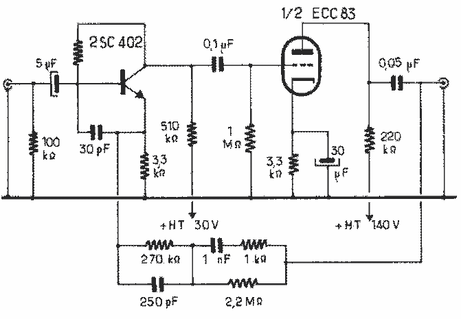

Hola EdgardoCas....
Noto que te atrae el tema de los "Phono RIAA Preamp"
Acá te dejo un esquema de un modelo que trae el Sansui AU-111.
Lo he fabricado y el resultado es EXCELENTE,una maravilla,de hecho
tengo un par de éstos Sansui y la sección del Phono es Espectacular!!!
La imagen es un condensado del original.
En el proyecto que realice cambié la 12AX7 por una 12AU7,con una alimentación
de unos 50VDC,ésta válvula funciona muy bién con ésta tensión.
Cambiar ademas el resistor de placa de 220k por 100K ,,,,
Para el transistor puedes conectar a un segundo punto donde el voltaje sea de unos 30VDC (+/-)
Suerte
