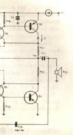

Estimados Foristas estoy reparando un ampli de la decada del los 70, el circuito lo he conseguido
y cambiado los elementos dañados pero me faltaría para poder probarlo el valor de I2 para calibrar
el par complementario en reposo.

Mensaje por Fernando Giachero » Mar Sep 11, 2012 10:51 pm
Entiendo que lo que pregunta es la intensidad de emisor de Q6 (I 2)

De cualquier manera el diagrama con todas las explicaciones de ese amplificador las puede bajar del siguiente enlace:

Mensaje por MarcosFigueroa » Mié Sep 12, 2012 12:46 am
Gracias Don Fernando,,,,
No tenía disponible el esquema que se muestra...
Para el caso la corriente de reposo entre los 10 y 20 miliamperios...
