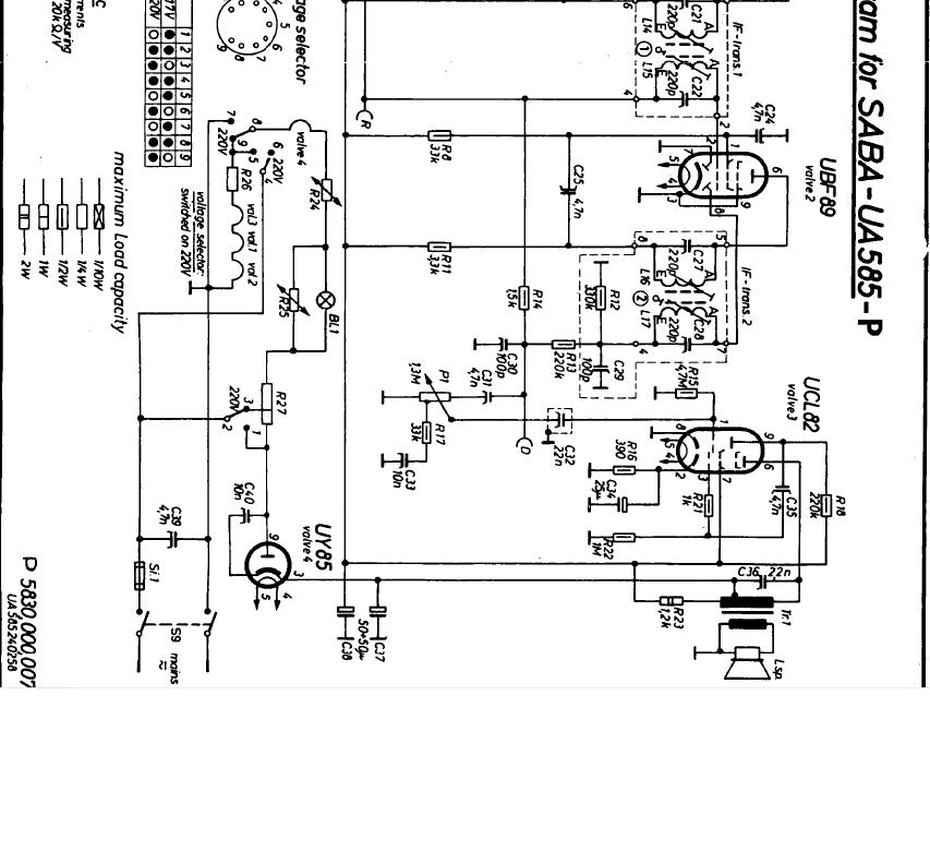

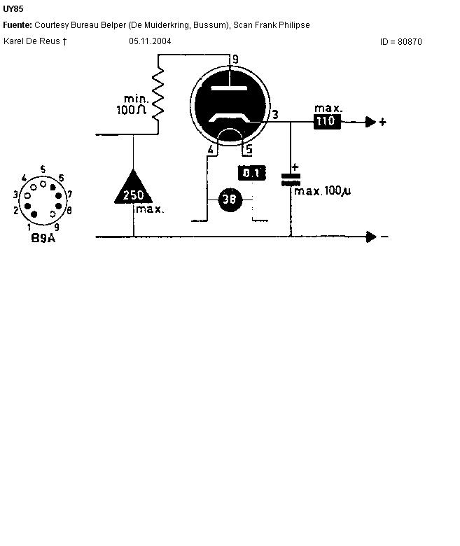

Hola joseluismg, de momento te mando el esquema electrico para que te familiarises con las conexiones.
Tenes que tener mucho cuidado con la resistencia de filamento por que podes quemar las otras valvulas.

*-Que tal joseluismg,,,para ésta mods(sustituir la UY85 por diodo),según la
teoría de la "Ley de Ohm"R: E/I(R:38V/.1amp)nos da 380 ohms y una disipación de 3,8 watts
*-Lo ideal sería un resistor 380 ohms y unos 10 ó mas vatios de disipación.
Éste resistor sustituye el filamento de la UY85,,debemos colocarlo entre los pines
4 y 5,,,
Para el diodo el 1N4007 es una buena opción,,,colocar entre los pines 9 y 3 con el
cátodo hacia éste último...Suerte.

*-El esquema mostrado por el colega darioelportuges solo es un parcial de una fuente universal para éste tipo de radio.No indica ninguna modificación.
*-Le puedo realizar uno para su modelo donde incluya la mods,"aunque considero que con lo indicado

Según el esquema la bombilla está en serie con un resistor variable(R24) y
al mismo tiempo en paralelo con otro resistor variable(R25).
Ambos sirven para corregir la caída de tensión de tal modo que podamos ajustar
al voltaje de trabajo de nuestra bombilla.
Probablemente al eliminar la válvula la caída en éstos resistores sea diferente(menor)
y por ésta razón no encienda,,,Debe medir cuál es el voltaje presente en el punto
de conexión y de ser posible "Ajustar" las "Rs variables" buscando la "caída apropiada".
"La bombilla en serie que colocó es inapropiada en ésta configuración"
