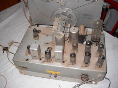

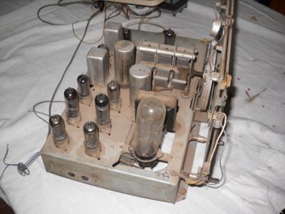

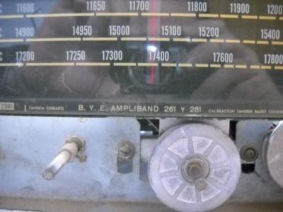

Hola gente como están. Soy Marcelo, nuevo en el foro, y les comento que me encontré con este chasis retirado de un viejo combinado winco. Lo estaban por tirar en un contenedor de basura, pero lo pedí y aquí lo tengo. Parece completo, aunque yo no tengo mucha experiencia es estos aparatos antiguos. Me gustaría intentar hacerlo funcionar nuevamente, aunque no dispondré del mueble original que fue usado para otra cosa. Para eso quisiera ver si alguien de uds. que saben del tema puede identificarlo y ver si se halla el esquemático.
Se lee en el cuadrante de vidrio al frente, debajo, B.Y.E. ampliband 261 y 281..... ya estuve husmeando entre lo que hay posteado, y hallé un varios BYE pero no son iguales a este... parece ser mas nuevo... no tiene trafo de alimentación....... el cable va derecho bajo el chasis y hay un resistor desconectado ahí ... quizá falte algo.
Adjunto algunas fotografías.
Muchas gracias!
Muchas gracias!

Favor de informar serie de válvulas.
Por lo que veo se parece que se trata de válvulas Técnica "A".
Seria algo así: UY41 - UL 41 (2) - UBC41(2) - UF 41 - UCH41 o 42

Hola, Fernando, como esta.
Comenzando por la mas pequeña: 12BE6 , a su lado UF41. Entre los tachos de FI hay una UAF42
Luego UF41 (2) siguen UL41 (2 - las mas altas) y finalmente UY41 (2)

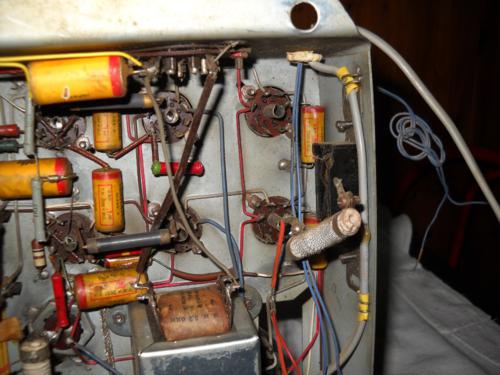

Correcto amigo griffon, lo mas seguro es que los electrolíticos estén totalmente desvalorizados.griffon escribió:revisaré los electrolíticos también creo que seria buena idea....
Saludos!!
También es conveniente reemplazar los capacitores "al aceite" que seguramente debe tener.
Se reemplazan por capacitores de poliester de igual valor y aislación.

Efectivamente entonces conecta la punta suelta de la resistencia a las placas de las UY41.
Previo reemplaza los capacitores al aceite (esos amarillos) por valores similares de poliester, que de seguro a esta altura deben tener fugas importantes o directamente en corto.
Si es conveniente usar una serie de 100 vatios como mínimo por si las moscas.

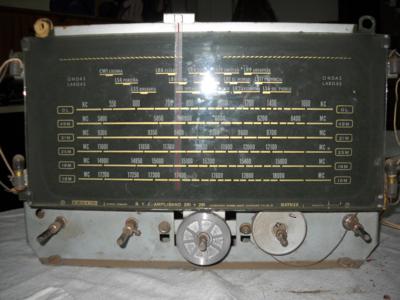

Hola gente, como se encuentran. Le cuento que el chasis funcionó!! aqui les adjunto un enlace a un videito que hice de cuando lo puse en marcha.
aún falta limpiarlo a fondo, armar el hilo del dial, etc. Y quizá alinear ... no se si funciona bien del todo, eso podrán comentarlo la gente con mas conocimiento ...

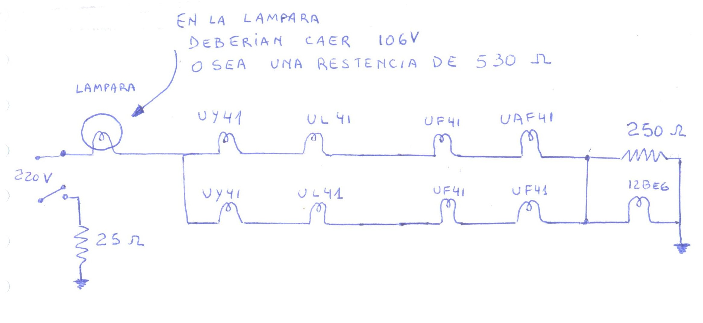

Quizás el juego de bobinas que disponía el armador era para válvula 12BE6, y decidió armarlo directamente desde el vamos y no ha habido modificación alguna.
Supongo que el tema filamentos se resuelve así:
Cada rama consume 100 miliamperes.
12BE6: 12,6 V - UAF41: 12,6 V - UF41: 12,6 V - UL41: 45 V - UY41: 31 V
Hace un total de 113,8V
En la práctica 114V
Con respecto a 220 Voltios de línea nos sobran 106 Voltios que deberían caer en la lámpara de carga de filamentos y que representaría una resistencia de 530 Ohms aproximadamente.
Con respecto a filamento de la 12BE6 que consume 150 miliamperes, seguramente lleva un resistor shunt de 250 Omhs.
En la práctica 114V

Fernando, estuve mirando el cuircuito de filamentos completo y lo dibuje a mano.. perdón la mala calidad, pero creo que sirve.
Adjunto PDF.
Saludos!!
Adjunto PDF.
Saludos!!
