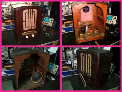

*-Que tal mis amigos Planetarios...Por acá mostrando imágenes del "Recate de una Vieja Radio a válvulas
de los años 30' ó 40'...La unidad fué enviada a mi taller de la ciudad de Maracaibo(estado petrolero) en Venezuela
para adaptarle "Algun Sistema" que pudiera rendír alguna utilidad porque solo se tenía "El Cajón",tal como se aprecia
en la imagen
*-La cliente me pidió que le montará un sistema moderno de "algo que pudiera reproducír música",,como un reproductor de CDs,
MP3,,etc
*-Le sugirí que podía instalarle algo parecido a lo que en algún momento fué,,,Una radio a válvulas para la escucha en AM
con sonido al original.
*-Le fabriqué un chasis para el montaje con válvulas EZ80,EL84 y 6AV6 las cuales formarían parte de la sección de la
Fuente de poder y el Amplificador...
*-La sección de Radio Frecuencia se la instalé de estado sólido,,,El Funcionamiento es Impecable con la captura
de señales locales Fuertes y Claras con un sonido distinguido por la calidez que solo las válvulas pueden ofrecer...
Saludos a Todos.....

Re: "Rescatando una Vieja Radio"
Maravilloso amigo.
Te felicito por el trabajo, especialmente pues tomaste el camino mas dificil.
Quizas simple hubiera sido adaptarle algo moderno y a cobrar.
Un abrazo.
*-Que tal....Consideré mejor la segunda opción dado que el Gabinete estaba en muy buenas condiciones,,
valía la pena realizar el Esfuerzo,,,Mi cliente está "Muy Satisfecha" con el trabajo,,,Despues de mucho tiempo
con el cajón inoperante ahora disfruta de lo lindo con su Nueva Radio,,,,,
Saludos,,,,,,,,mafs56..... :ugeek:
