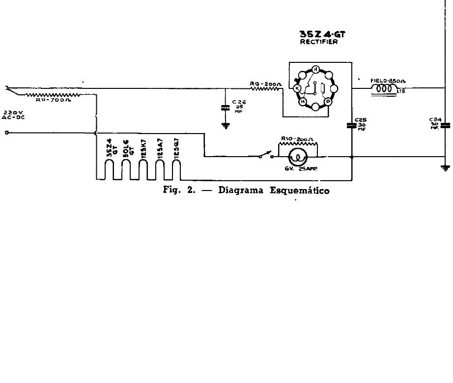

hola edumier
la radio es industria Argentina, te envio el circuito de la fuente (creo que originalmente fue diseñada para 220VCA y tenia la resistencia en el cable pero podes reemplazarla por una de igual valor X 20 Wats) y la lampara del dial.
Si necesitas algo mas avisame y con gusto te lo envio.
- RCA 51-X-3 fuente.JPG (42.98 KiB) Visto 5533 veces
