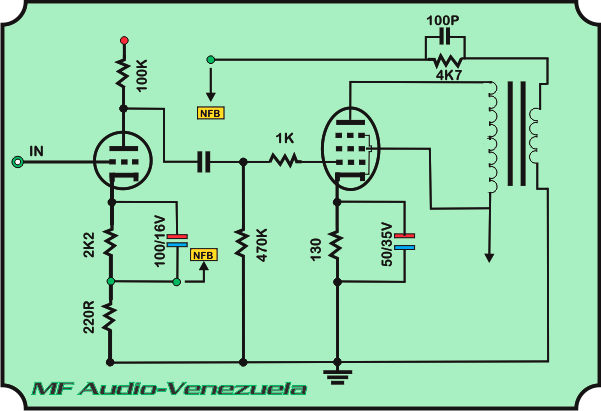

*-Hola bigchief29....Sobre lo planteado en éste sub-foro le muestro de manera gráfica una muy buena opción
para modificar el modelo de Silco 343 utilizando solo una(1) 12AX7..
*-Entre las variantes destacan capacitor de cátodo a manera de mejora la polarización y con ello la respuesta en
el rango bajo(bajas frecuencias),,el resistor de realimentación(NFB-4K7),incorpora en paralelo un pequeño capacitor
de 100pF para mejorar la fase en las frecuencias altas y evitar alguna posibilidad de oscilaciones.
*-Para el caso del resistor de 4k7 ohms(NFB),podemos utilizar un "Resistor Variable"(Trimmer),de manera que podamos
obtener el punto óptimo de trabajo...un valor de 10k sería ideal..........Suerte

Carlos A. Carcagno escribió:Hola:
La primera sección de la 12AX7 está como amplificadora de tensión; sigue a un control de volumen compensado, que corrige la respuesta de graves y agudos en función de la sensibilidad del oído respecto de la intensidad sonora. (El rango de frecuencias que puede escuchar una persona está disminuido en los sonidos más débiles; esto es un mecanismo de defensa para que los ruidos presentes no afecten la inteligibilidad de un mensaje. El habla humana está comprendida entre 350 Hz y 3.500 Hz)
Después viene el control de tonos y otra sección amplificadora. La red del control de tonos produce una pérdida de unos 20 dB a 1 KHz y la sección de la 12AX7 que le sigue es para compensar esa pérdida.
Como habrás visto, el resistor de cátodo de esta última no está derivado con capacitor, porque allí se aplica la realimentación negativa.
Ahora bien, si lo que pretendes es usar una sola 12AX7 con una sección para cada canal, es difícil que se pueda hacer. Si dejas en el circuito al tríodo realimentado -lo que parece inevitable- su ganancia quizás no sea suficiente para alcanzar la máxima potencia del circuito original. Por otra parte, si colocas un capacitor de paso en esa sección, la realimentación no funcionará.
Así que no queda otra que eliminar el control de tonos y dejar las dos secciones para cada canal. Yo lo haría así: dejo el capacitor de placa en el primer tríodo, quito todos los componentes de la red compensadora de tonos, reemplazo esa red por dos resistencias en serie de 910.000 ohmnios y 100.000 ohmnios, con la de 100.000 ohmnios a masa, y conecto la grilla del segundo tríodo al extremo vivo de la resistencia de 100.000 ohmnios. De esta forma el segundo tríodo recibe la décima parte de la señal y su amplificación x10 la restaura. Aunque es posible que la etapa tenga una pequeña ganancia neta, digamos, de 2 ó 3 veces por sobre la pérdida del control de tonos. Lo mejor sería colocar los dos controles de tonos en el centro del recorrido, conectar un generador de 1 ó 2 KHz en la entrada y medir tensiones, para compensar mejor.

*-Que tal amigo Carlos A. Carcagno,,,Comparto en su totalidad lo comentado por ud.en éste sub-foro..
