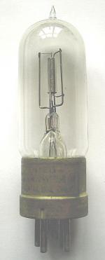

Válvula WD 11 necesito comprar
Re: Válvula WD 11 necesito comprar
Mensaje por Fernando Giachero » Lun Oct 24, 2011 10:15 pm
Difícil su empresa amigo.
Es algo como esto:
carpeteto

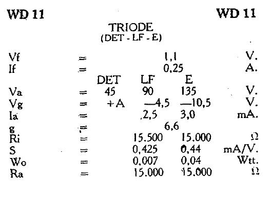

El reemplazo directo es la " 11 " o la " C11 " pero pueden ser tan dificiles de conseguir como la " WD11 ".
Podrias probar con otro triodo que tenga el mismo zocalo, hasta conseguir la que buscas.
Hoja de datos

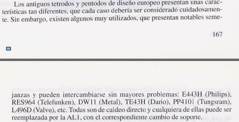

Hola Ricardo Gonzales, encontre esto en un manual de reparaciones de radios antiguas, espero que te sirva.
reemplazos de WD11.JPG (48.06 KiB) Visto 5907 veces
