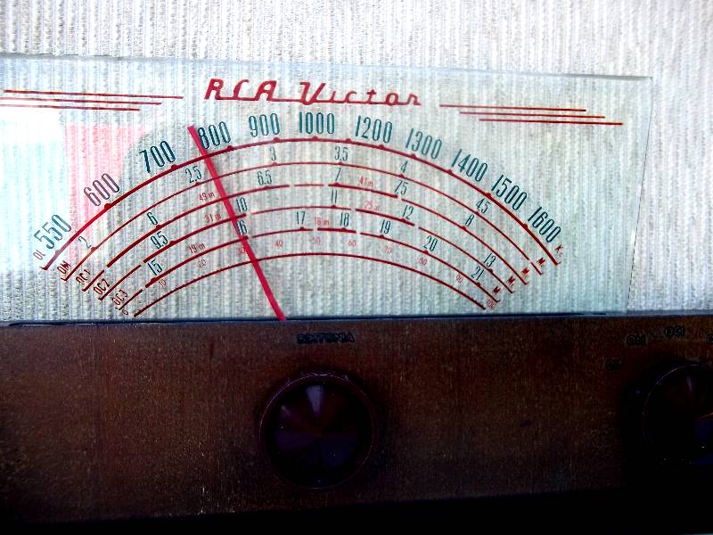

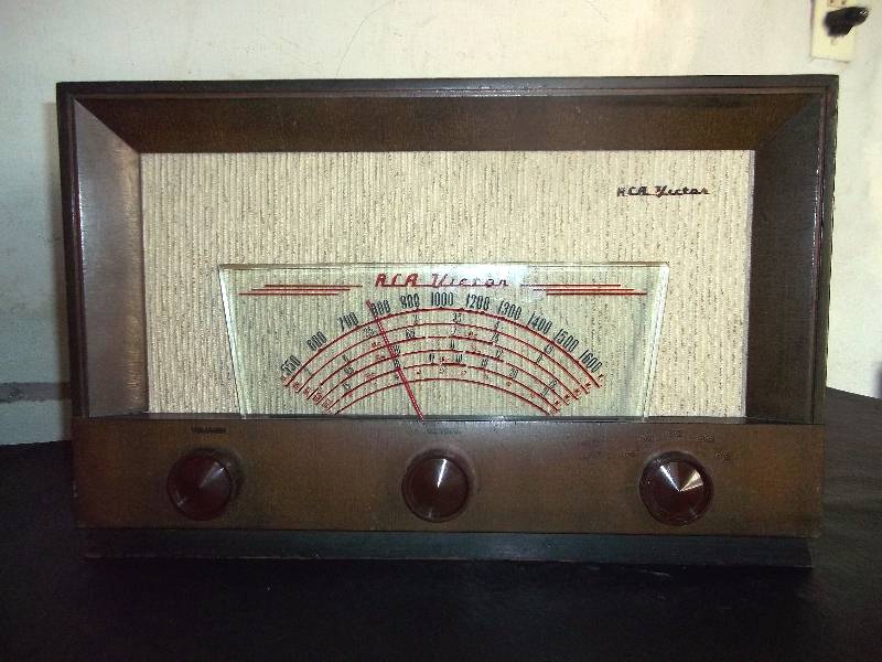

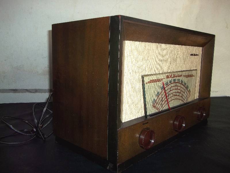

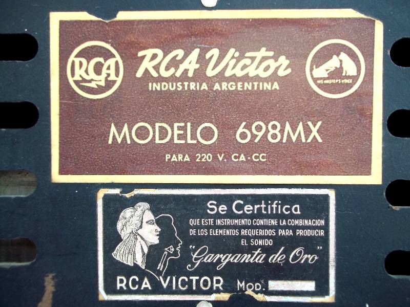

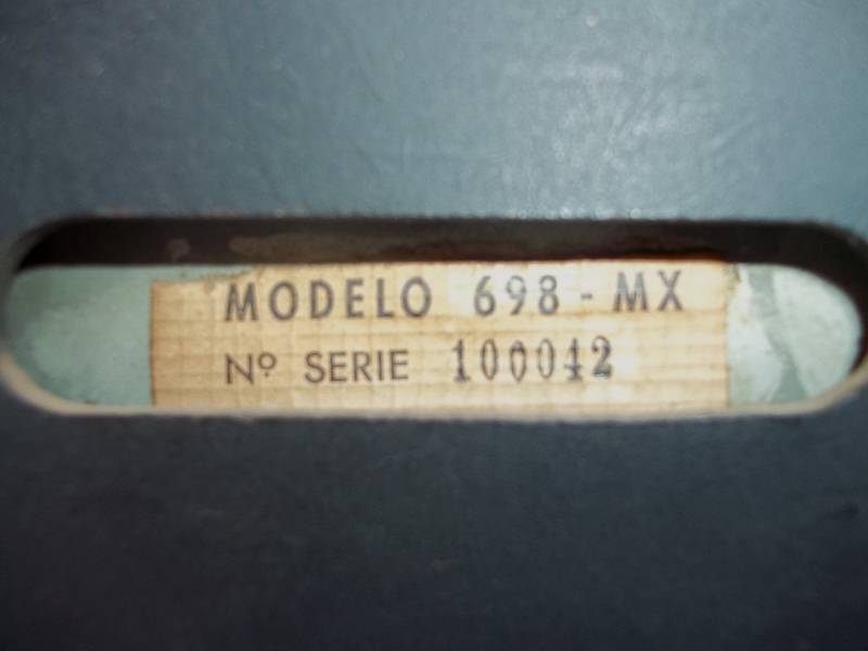

Buenas para todos .....
mi señora me regalo esta radio (como veran tiene muy buen ojo para hacer regalos) que ya repare pero me gustaria archivarla con el plano correspondiente, desde ya muchas gracias y saludos.

Fernando te comento que como tiene etapa amplificadora de radio frecuencia funciona muy bien con las emisoras lejanas y las valvulas son:
12BE6
12BA6
12BA6
12AV6
50B5
35W4
tambien tiene onda larga y 4 bandas de onda corta, antena de cuadro y entrada de fono.

A ver Darío si nos aproximamos.
Encontré esta RCA Victor 4-X-661 que tiene etapa de alta y salvo la válvula de salida de audio es todo igual.
Ojo que este circuito es para alimentación 110 voltios.
O sea que seguro varía la resistencia de carga de filamentos y algún otro detalle.
