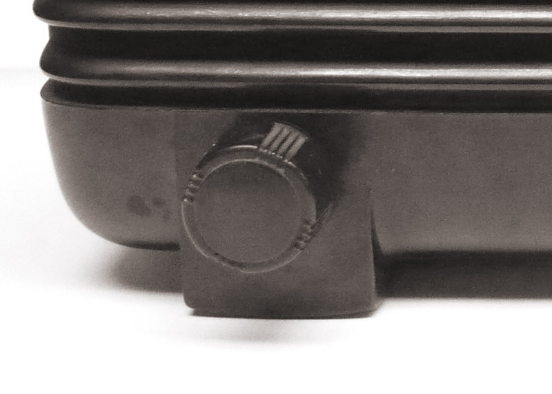

Sr. Oscavala, una pregunta el gabinete de tu radio es de baquelita o madera....? una foto tendrás...?

Mensaje por henrypal » Lun Oct 13, 2014 4:20 pm
Una foto.

Mensaje por jmm18 » Mar Oct 14, 2014 9:21 am
Muchas gracias, igualmente la que vi es de madera, esa no es de baquelita?
henrypal
Mensajes: 276
Re: Philco 42-706 Ind Argentina ( resistencia )
Mensaje por henrypal » Mar Oct 14, 2014 10:30 am
Pero las perillas son iguales el modelo es el mismo circuito pero gabinete de diferente material, de que ciudad eres te preguntaba porque con esa radio no hacen envíos....

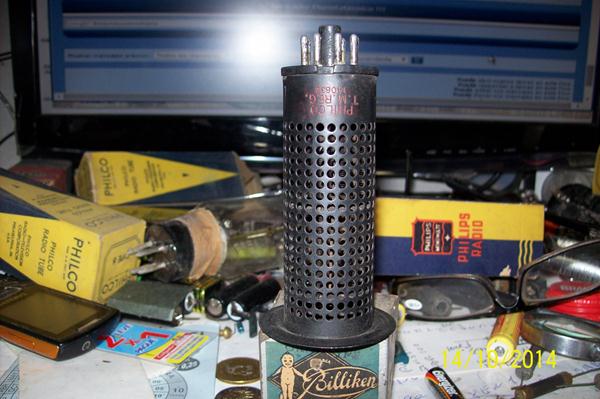

fijate si esta es la la resistencia
de tu radio

Exacto tiene esa misma, la radio aun no la compre, pero consultaba en este post que ya tiene un tiempo algunas caracteristicas de la misma a ver si esta dentro de todo original. saludos
henrypal
Mensajes: 276
Mensaje por henrypal » Mar Oct 14, 2014 3:57 pm
Ese el el balasto, que permite conexión a 110 V y 220 V (mi radio lo tiene OK), las perillas originales son de baquelita y son las que tiene mi radio que mande foto anteriormente.

Mensaje por henrypal » Mar Oct 14, 2014 7:02 pm
pedroagustin, si tendrías que repintar ese balasto, como lo harías teniendo en cuenta que levanta temperatura...?

henrypal escribió:pedroagustin, si tendrías que repintar ese balasto, como lo harías teniendo en cuenta que levanta temperatura...?
Pintura de alta temperatura.
Viene una pintura especial de alta temperatura.

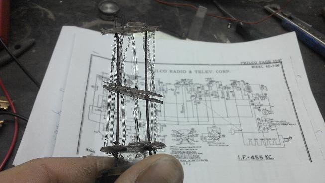

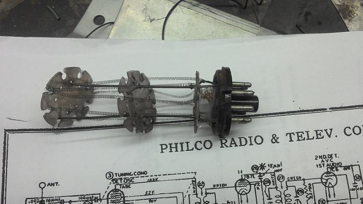

Mensaje por jmm18 » Mié Oct 22, 2014 1:30 pm
yo desarme el mio, estimo que no debe estar correcto ya que hay resistencias que se tocan entre si, estan como estiradas, el tema puntual es como reemplazo esto ya que no me doy cuenta, pretendo colocar una resistencia interna en el balasto y dejarla fija a 220. Saludos

Gracias por los datos henrypal, ahi van las fotos, es una maraña de resistencias que no me da mucha seguridad!!
henrypal
Mensajes: 276
Mensaje por henrypal » Mié Oct 22, 2014 4:59 pm
No parece estar cortada....tendrías que tener las 4 resistencias allí...podes chequear los valores de las mismas...en especial la de patas 3-4 que tengo diferencia en otro circuito similar.
