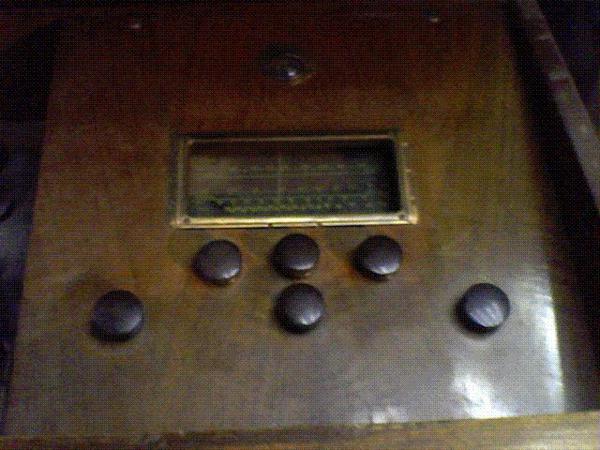

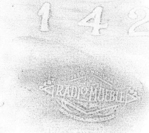

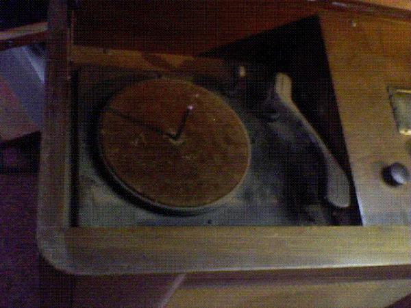

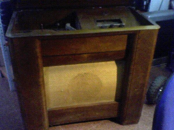

Resulta que un cliente me trajo un combinado; estimo de la década del '40, marca JORCIN; Industria Argentina, con el sello de RADIO MUEBLES estampado en la madera, cerca de un gran 142 (debe ser el modelo), según interpreto por lo que encontré en la web, tiene un chasis RCA, me dispongo a destriparlo porque se chorreó un poco de aceite (debe ser un capacitor, dice el cliente que anda, solo que sale olor feo y chorrea).
Me contó el cliente que lo encontró en un taller mecánico o algo así y se le ocurrió preguntar que era eso que había tapado de polvo, le permitieron verlo e inmediatamente hizo negocio por $200, el precio de mercado calculo que ronda los U$S500.
Me voy a divertir un rato, mientras, si me consiguen algo de información de este vejestorio, será eternamente agradecido. :D
Adjunto algunas fotos.
Saludos! :G

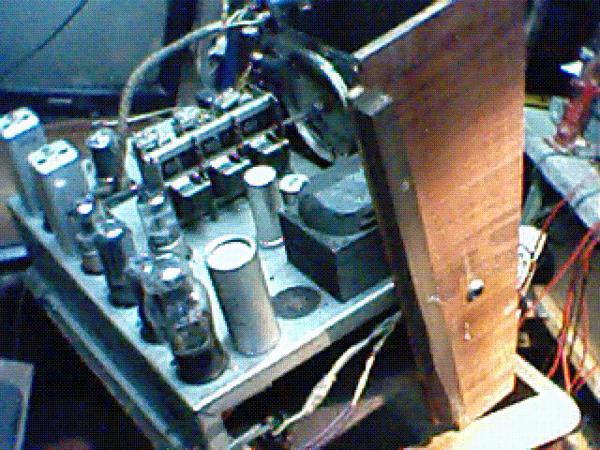

Hola, kripoio, te cuento, la serie es la siguiente: 6SK7-6K8-6SK7-6SQ7-6SQ7-6V6-6V6-5V4+ojo mágico que no alcanzo a ver su matrícula. El trafo de poder tiene estampado en su cubierta "Super Bremia.

Re: Radio Mueble Jorcin 142 solicito información
Mensaje por Fernando Giachero » Lun Oct 03, 2011 7:57 pm
Bien Aldo...
La etapa de Alta de RF, Conversora , Frecuencia intermedia y ojo mágico (debe ser un 6E5) están en el siguiente diagrama:
download/file.php?id=3398
La fuente con la 5V4 está en este otro:
download/file.php?id=4487
Y la etapa de audio en el siguiente:
download/file.php?id=4250
Hay que armar el diagrama con esos tres te va a dar un panorama bastante parecido.-

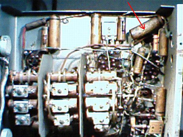

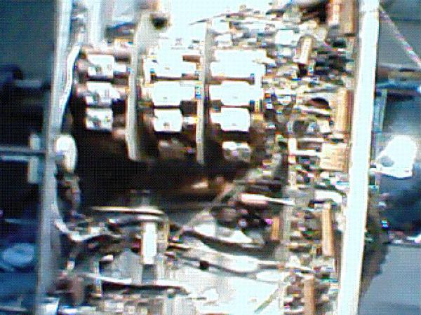

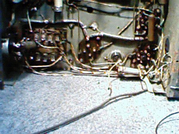

Gracias, Fer, amigo mío, te envío unas fotos del chasis visto de abajo. El que "suda" es un condensador al aceite señalado en la foto "a" de 0,5uF-400V, conectado al +B, en esta línea tenía un filtro múltiple de 10uF-400Vx4, postizo, conectado por debajo y prolijamente atado con alambre de cobre estañado, que también había sudado, lo saqué y controlé el múltiple original de 16+16uF-500V, el cual se encuentra en perfecto estado y con el aparato encendido, si bien la amplificación es baja, no se advierte zumbido alguno. El trafo tiene 420+420V de salida a la 5V4, si la conecto, en pocos segundos comienza a subir el +B hasta llegar a los 300V, aproximadamente. La señal está presente en el primario da la 2ª FI, pero no en su secundario, desde donde, inyectando señal (dedo) en la G1 de la 6SQ7, sale por el parlante (dinámico éste), por lo cual voy a proceder a destapar la 2ª FI y tratar de repararla. :| :A :G
Mensaje por Fernando Giachero » Lun Oct 03, 2011 10:17 pm
Ok Aldito.
Veo muchos capacitores de papel al aceite.
A esta altura todos ellos deben tener fugas.
En el acople de placa válvula precedente a grilla 1 válvula siguiente, si tenemos fugas en el capacitor, ocasiona un exceso de tensión en g1.
En caso que sea un desacople de g2, si hay fuga te tira la tensión de g2 abajo.
Observar si funciona correctamente el diodo detector de la 6SQ7 (Si mal no recuerdo es doble diodo)... como trae 2 (6SQ7) probá intercambiarlas.
De última ese diodo detector se puede reemplazar con singular éxito por un 1N60 al mejor estilo del detector de video del viejo Wells Gardner.
Pucha que da gusto hablar de toda esta tecnología del año e'ñaupa no?

Mensaje por aldo tonato » Mar Oct 04, 2011 5:40 pm
Parece que no trabaja la 6SQ7, las intercambié pero no pasa nada, también cambié algunas resistencias fuera de valor, sigo revisando, tengo señal en el diodo de la 6SQ7, pero no pasa de ahí, me parece que tiene la mayoría de las válvulas agotadas.
