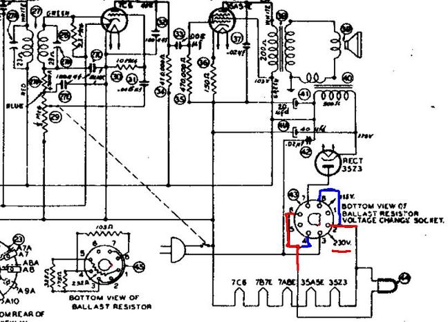

Bueno estan cortadas y las que miden miden cualquier cosa, necesito de la bondad de ustedes para dilucidar que resistencia y como conectarla para reemplazar el balasto.
Adjunto un fragmento del circuito donde detalla el socalo del balasto y las conexiones y ademas el balasto y sus resistencias, lo unico que me pude dar cuenta es que para la entrada de la rectificadora necesito un resistencia de 232ohms pero cuando sigo el circuito hacia los filamentos me da como 800 ohms... es correcto? y para la luz del dial directamente ni lo entiendo, aclaro que son hobista y no tecnico calificado. Saludos!
En rojo esta detallado la linea de 220 haciendo coincidir ambos puntos rojo que marque en el circuito.

pedroagustin, si te fijas en los circuitos de la 46-806 y de la 42-706, hay diferencia en la conexión interna de los balastos,
en la 42-706 esta una resistencia entre patas 5-3 de 325 ohms
en la 46-806 esta una resistencia entre patas 5-7 de 325 ohms
A cual de los equipos te referís en tu ultimo comentario?
Las válvulas no son las originales....?

Bueno segun deduzco:
- la rectificadora lleva una resistencia de 232 ohms, pata 3 y 7 en el zocalo que corresponde a la 1 y 5 del balasto
- los filamentos llevan la suma de 232,325,175,103 eso me da un total de 835 ohms que corresponden a la pata 3 y 2 para el zocalo y 1 y 8 para el balasto.
estoy en lo correcto?

Mensaje por jmm18 » Dom Oct 26, 2014 10:04 pm
Espectacular me dio casi identico
les detallo el calculo:
7A8: 6.3v
7B7: 6.3v
7C6: 6.3v
35A5: 35v
35Z3: 35v
Foquito: 6.3v Total: 95.2v
220v-95.2v=124.8v
Por Ley de Ohm:
Resistencia = Tensión /intensidad = 124.8/0,15 = 832 Ohms (la suma de las resistencias del balasto da 835)
Potencia de disipación: Ley de Ohm Tensión X Intensidad = 124.8 X 0,15 =18.72 Vatios
