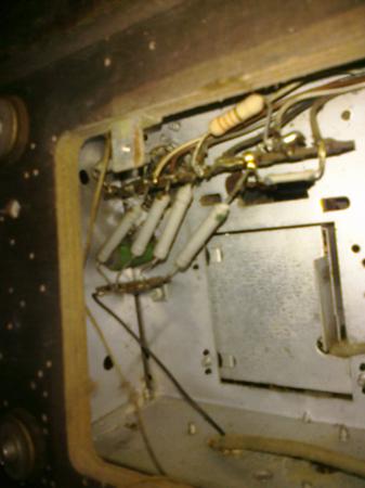

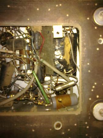

Le sugiero subir alguna imagen donde se aprecien los componentes para "ir" indicando los pasos a seguir,como toma de
tensiones en los puntos claves ,etc.

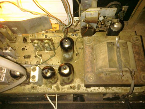

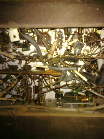

Hola, gracias por responder.
- CIMG0014_337x450.jpg (38.52 KiB) Visto 13833 veces
- CIMG0013_337x450.jpg (35.39 KiB) Visto 13833 veces
- CIMG0010_600x449.jpg (45.51 KiB) Visto 13833 veces
- CIMG0009_600x449.jpg (49.05 KiB) Visto 13833 veces
- CIMG0008_600x449.jpg (53.39 KiB) Visto 13833 veces

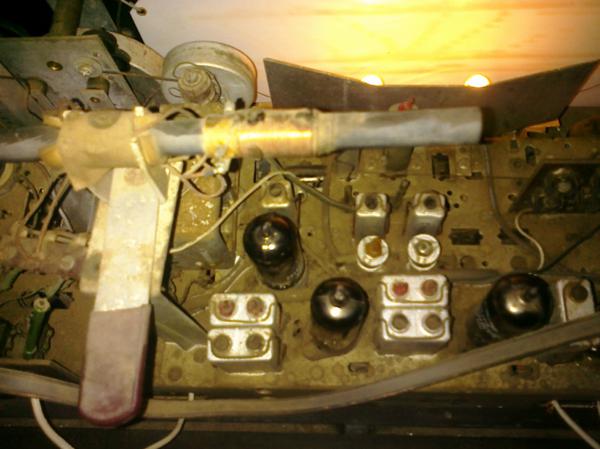

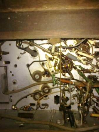

Alguna imagen mas
- CIMG0006_600x449.jpg (49.07 KiB) Visto 13833 veces
- CIMG0016_337x450.jpg (29.28 KiB) Visto 13833 veces
- CIMG0015_337x450.jpg (35.6 KiB) Visto 13833 veces

Lo primero que debemos verificar es la tensión en la válvula EZ80,en su pin Nr-3.
Alrededor de 250-300VDC(+/-)
Si están(las tensiones) fuera de éstos valores chequear los "capacitores de filtros"(40uF/300-385VDC +/-)
observar si su temperatura es normal,,si existe alguna temperatura mas allá,es una indicación
de que éstos componentes están averiados(con fugas),"podemos comenzar por acá".
Suerte

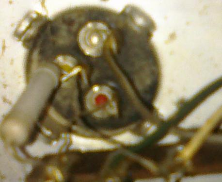

Hola,,algunos modelos usaron un capacitor de 3 secciones como el que
indicas,cuyas tierras no estan conectadas directamente al chasis..
Los 3 pines corresponden cada uno a un Capacitor de 50uF/350VDC.
En la imagen no logro *VER* bien el capacitor de Filtro,Estos traian la tierra aislada
del chasis,usaban una Arandela de Baquelita en el asiento del mismo con un aro aislado
que corresponde al terminal de tierra(GND).
Es primordial chequear los condensadores de paso.

Hola: gracias por responder. le pongo una imagen del filtro.
