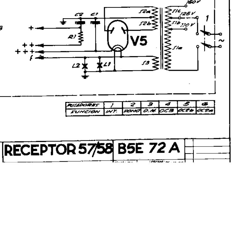

Te envio un detalle de la fuente.

O sea:
Intercala en la línea un trafo 220 a 110 y la iluminación excesiva de la válvula rectificadora debería normalizarse.
