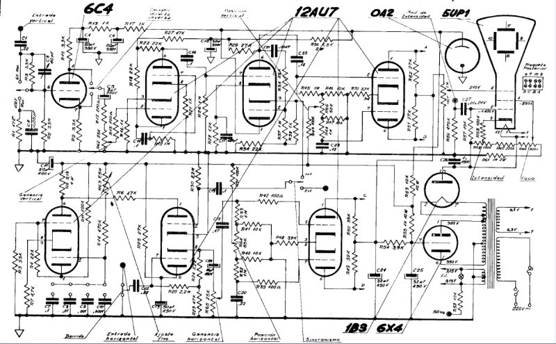

Mensaje por KareDany » Lun Oct 30, 2023 1:20 pm
Buenos días
Acá adjunto en este tema el esquema eléctrico del osciloscopio LEA2100, espero les sea de ayuda en alguna reparación, mis saludos para todos en planetatecnico.com
