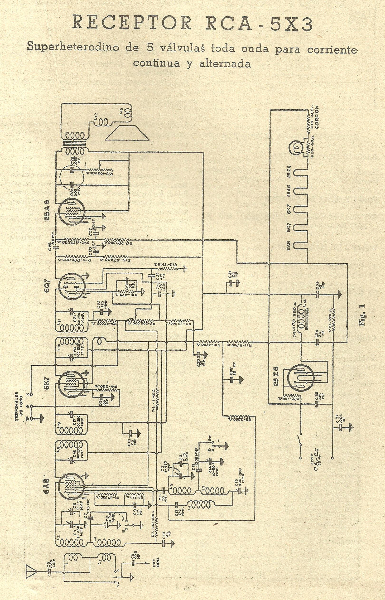

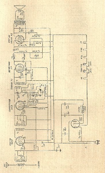

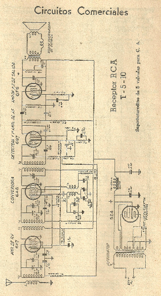

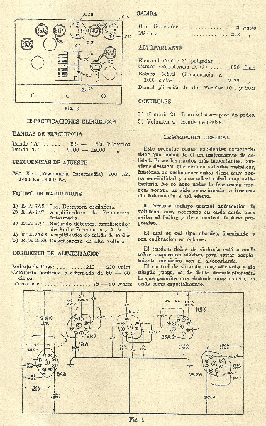

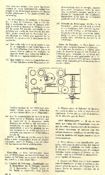

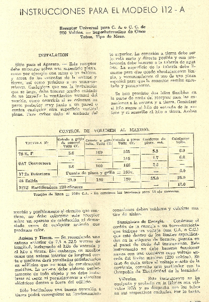

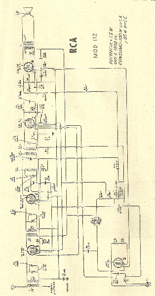

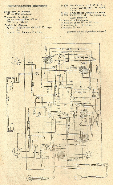

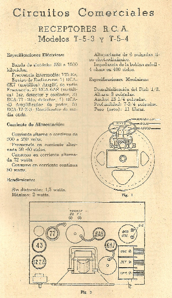

hola amigo mdb502
te dejo estos esquemas de receptores rca
para que los cotejes con tu receptor
muy lindo
saludos

Muchas gracias pedroagustin, ahora tengo material para comenzar el "intento de reconstrucción".
Ese ultimo tubo que tiene la identificación borrada, tendrás alguna pista de cual podrá ser?
