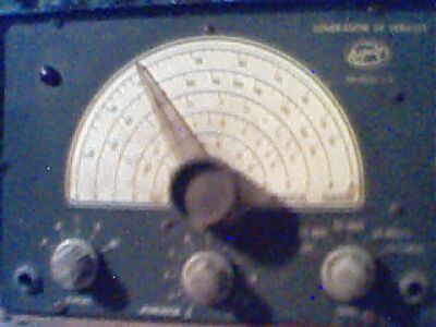

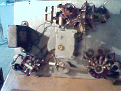

les dejo unas fotitos de mi generador de señales Espelt, viejito pero firme....
estan un poco feas porque las saque con el celu...saludos
