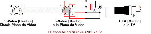

Bueno,entonces deberias seguir la linea de video compuesto desde la salida hacia adentro para ver si no esta abierta alguna resistencia fusible , otra manera es tomar el video desde la salida de Supervideo ,si la posee y si funciona, y realizar la modificacion detallada en el adjunto.
