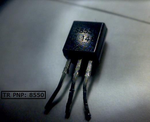

2. Se procedió a reemplazar el S8550 ( transistor PNP) que tiene su emisor ligado a la salida de video del reproductor y desapareció el parpadeo y recuperó la calidad de imagen.

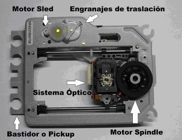

3. Se observó que el disco giraba a una velocidad muy lenta, se tomo la resistencia del motor el cual llegaba a 2 ohms (error) cuando deberia marcar unos 12 ohms, se procedió al reemplazo del motor Spindle (motor del miniplato) y tras una limpieza de lente recupero lectura de todos los discos.

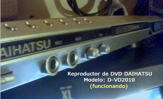

Espero esto le sirva a otros que tenga algun problema similar y adjunto el tr reemplazado y una imagen del reproductor que se caracteriza por su amplio tamaño, 2 entradas de mic con sus volumenes independientes y botonera frontal superior.
Reproductor funcionando
dvd daihatsu.jpg (45.55 KiB) Visto 1550 veces
Transistor reemplazado (video)
dvd daihatsu - tr S8550.jpg (20.21 KiB) Visto 1550 veces
Partes de la lectora
dvd partes del lector.jpg (41.93 KiB) Visto 1550 veces
