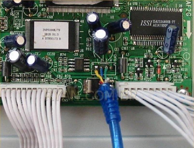

Al igual que se puede leer y grabar con esta interfaze en los celulares , tambien sirve para poder realizar la misma operacion en los equipos DVD y otros que se sepan cuales son sus pinouts o conexiones de transmision de datos como TX / RX / GND /VCC
Al saber estos datos , podremos facilmente actualizar o regrabar datos sobre las flash o memorias . Casi de cualquier equipo con estos datos de transmision, en este caso nos concentraremos en los aparatos DVD
DivX Players de Mesa
Aparatos de DVD con DivX basados en chipsets Mediatek 1389 tienen una caracteristica unica, su firmware puede ser leido o grabado con el auxilio de un cable conectado a la computadora , incluso cuando el equipo dvd este inoperante , sin funcionar para nada, o un upgrade de firmware mal hecho via CD o USB pendrive, y quedando muerto sin prender para nada,realizar este procedimiento via cable y computadora aunque el equipo no responda para nada, no tenemos neseciad de que este prendiendo para poder resucitarlo , pues para la actualizacion o restauracion se precisa que el dvd prenda y se pueda meter el archivo bianrio via CD o Un pendrive via USB.
Reiterando, aunque el equipo no prenda , con este procedimiento se accede directamente via cable y pc .

Hay muchos otros pero es cuestion de ver si se cuenta con los datos de TX /RX /GND /VCC
Ahora lo que nesecitamos son :
1.-MTKTOOL Y MTKRemaker
2.- Una pc con puerto serial DB9
3.-El cable hecho en base al max232
Este ultimo si no pueden conseguir el max232 ,tambien se lo puede adaptar usando transistores,
para entender esto se tiene que realizar de esta forma
DEL CABLE.............................................A LA PLACA
Gnd ......................................................Gnd
TX.........................................................RX
RX.........................................................TX

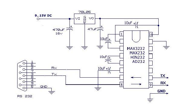

este es el circuito que hace todo en cualquier equipo que tenga TX,RX,GND
- circuit max 232.jpg (22.37 KiB) Visto 19949 veces

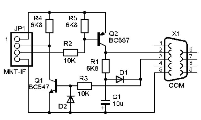

Re: Como actualizar DVD DivX P con puerto serial , AKY

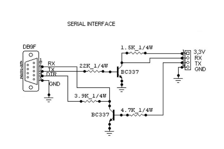

aca hay otro tipos de conexiones usando transistores

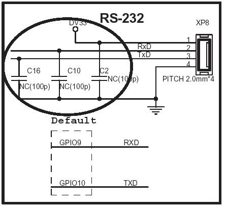

continuando con este tema, en otro post tenia el problema de que no prendia el DVD-3254k-55 y ahi en este caso le grabe de otra eeprom , pero ahora que ya esta solucionado, estube investigando mas y ya tengo el dato de los TX,RX,GND de este modelo, y es mas facil hacerlo ahora la actualizacion de Firmware, vean las imagenes de como quedan luego de actualizar los Firmware y este es uno que mejora todo en realidad incluso para poder ver con excelente calidad via USB, es un fixeador que estabiliza todo con esta version de Firmware
En este caso si vemos la imagen nos dice en su manual de service que es para puerto RS232 Y tenemos practicamente los datos para transferencia TX , RX, y GND y obviamente el otro seria VCC
- DVP3254K_55_USB_Fix_vb6_v1.rar
- (1.07 MiB) Descargado 999 veces
- Data TX, RX, DVD 3254K-55.jpg (22.88 KiB) Visto 19908 veces

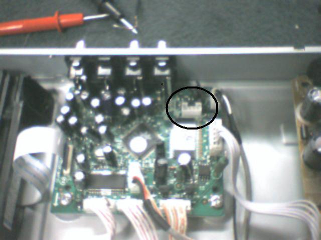

aca se ve cual es el conector de TX ,RX , GND ,VCC para el modelo DVP-3254K/55 Philips DVD
- dvd 3254k55.jpg (34.87 KiB) Visto 19904 veces

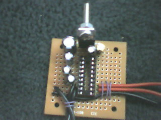

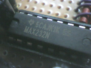

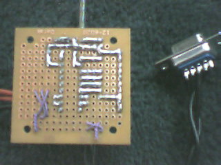

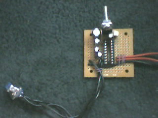

Este es la placa que fabrique con la max232 , miren les digo que vale la pena la armen, no solo les servira para reparar DVD tambien les sirve para todos aquellos integrados que tengan TX,RX,GND,VCC y obviamente su respectivo software, este les sirve para playstations,mp4,mp5,camaras, y sobre todo para celulares que aun se usan como ser samsung, nokia,motorola, sonyericcson etc, asi que les reitero vale la pena armarla, estas son las fotos de mi placa con max232
- 4.jpg (12.83 KiB) Visto 19805 veces
- 3.jpg (19.08 KiB) Visto 19805 veces
- 2.jpg (19.05 KiB) Visto 19805 veces
- 1.jpg (14.88 KiB) Visto 19805 veces
