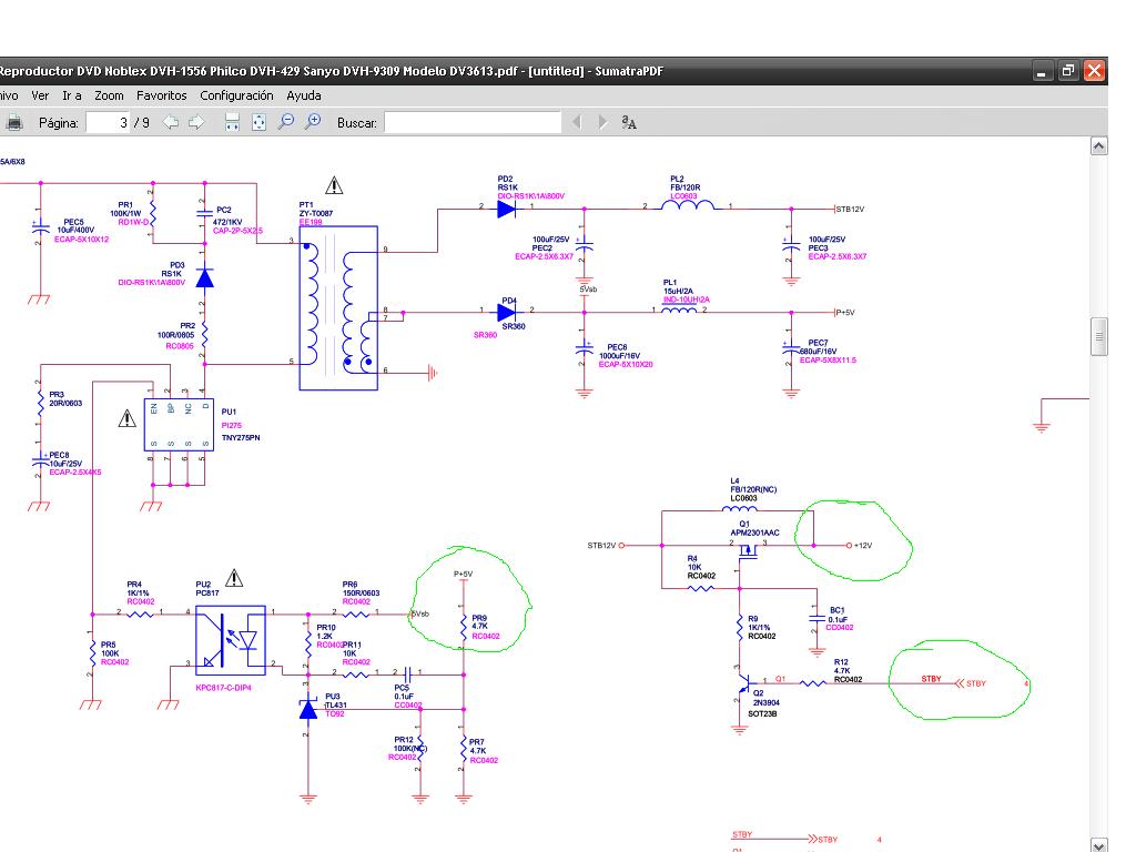

ok , conecte una fuente de dvd ala parte secundaria , +12v en Pec 3 y +5v en Pec 7 pero no enciende . faltara alguno otro voltage ?
Re: Philco DVH-429A solicito diagrama.
Mensaje por TATUZA » Vie Nov 23, 2012 12:23 pm
Si, la de stand-by y power, fijate en el diagrama de la fuente original :D :D

corregime si me equivoco , pero la fuente original de este dvd solo genera dos voltages +12v y +5v osea q teniendo esos dos voltages del lado primario ya estaria alimentado el dvd como si fuera la fuente original y stanby y power tambien o me equivoco?
Mensaje por TATUZA » Vie Nov 23, 2012 12:58 pm
no se pero tal vez tengas que usar parte del secundario de la fuente para que encienda, ya que el stand by lo maneja el opto, por lo general se queman en el primario las fuentes, si no se consigue el integrado se puede poner una universal, no le veo mucha complejidad a esto, te subo una captura para que veas lo que no has conectado, el power lo activa el micro, por lo tanto tenes que darle esa opción siempre

Mensaje por claudio1232 » Vie Nov 23, 2012 5:54 pm
alimentando la parte primaria con los voltages +12 v y +5 v tengo los voltages q me indicas en el diagrama creo q esta bien alimentado
