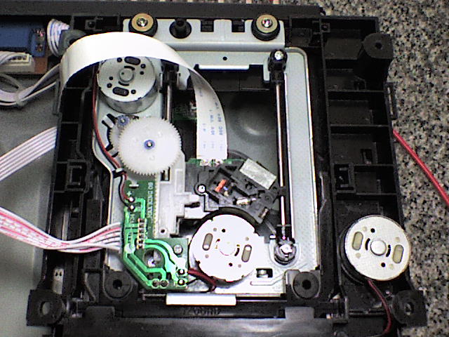

Este DVD Marca Visioneer VX-1111V, le realicé limpiza y se cambio motor SPINDLE de giro de cd pues el omheaje era inferior a 12 Ohms ( 8,8 Ohms), se reviso el flex.
En principio no leía nada, y el motor nuevo se puso con su plato nuevo, idéntico al que tenía.
Actualmente lee perfectamente DVDs, pero los CDs de música si bien los lee,en algunos, pega saltos y se entrecorta el sonido.
Mi duda es si debo tocar, que tiene los 2 presets que regulan la intensidad del láser, en donde uno es para DVDs y el otro para CDs. He leído que mucho no se aconseja tocarlo, pues puede aumentar la intensidad de corriente y perjudicar su vida útil.
Por otro lado quisiera saber como identifico de los 2 presets el que corresponde a CDs, de manera de no manosear el resto de ajuste del otro o viceversa.

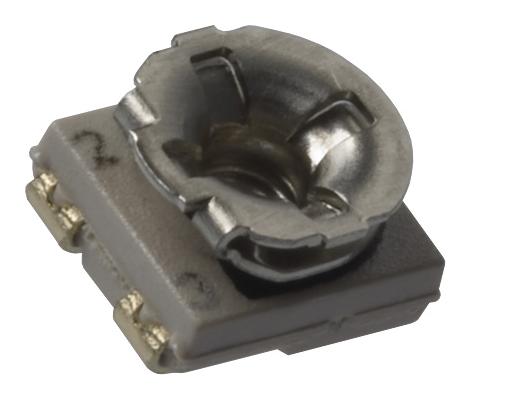

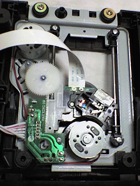

"Leonel Pedron" se agradece tu colaboración, pero podrías consultarle esto solamente, pues yo no dispongo de otros laser o equipos en desuso, y solo quiero saber cual es cada uno de esos 2 preset, el de CDs y el de DVDs
Para eso he subido 3 fotos para que me digan en esa posición cual son.
Gracias :A :A :A

RAF_COM escribió:Al respecto he leido en lo siguiente :
Poniendo el óptico hacia abajo con los presets hacia usted, el preset derecho es el de dvd y el izquierdo es el cd., antes de removerlos con un micropunta marque la posición original, muévalos muy ligeramente hacia la derecha ,ponlo aprueba sino mejora el funcionamiento ,a partir de la marca gírelo hacia la izquierd
Hola Rafael
Creo que esta bien claro lo que publicaste en el primer post, el lente hacia abajo con los presets apuntando hacia vos.
Por experiencia volveria al punto que menciona Leo, es poco probable que 2 fallas se provoquen al mismo tiempo, salvo que esa falla estuviera de antes ,y lo que mencionas es tipico de un plato con altura o inclinacion inapropiada, en algunos casos me basto con moverlos decimas para que funcionara correctamente.
Si te queres sacar la duda , empeza a tocar los presets de a uno y si no funciona volve a la posicion original, para mas exactitud podes medir con un tester el ohmeaje de los presets antes de moverlos para dejarlos igual.

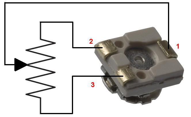

Preset:
Entre 2 y 3 tenes la resistencia total
Entre 1 y 2 la variación obtenida siempre menor a la total
Entre 1 y 3 la resta de la total menos la de 1 y 2
Es decir R23 = R12 + R13

Leonel Pedron escribió:Preset:
"Leonel" desde yá Muchas Gracias por el material enviado y graficado :idea: :idea:

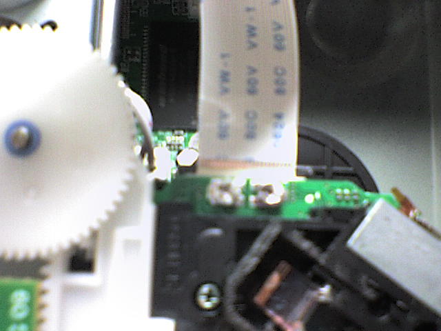

2º) Bien de tanto armar y desarmar, el flex, no tenía bien sus pines, y me indicaba "No Disc", y el lente no emitía ningún destello, y no hacía movimiento y resolví cambiarlo, y el motor también nuevamente.
