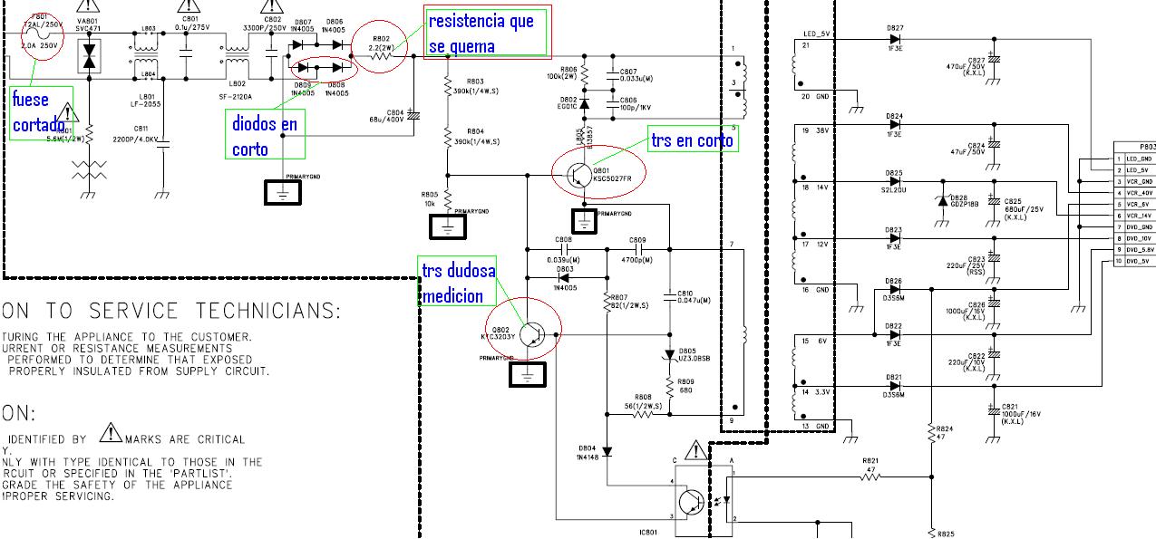

Hola chicos esta fuente me esta haciendo sacar canas verdes,paso a comentarles:
segun cliente le agarro baja tension,bueno encontre primeramente la resistencia (R802) quemada,transitor Q801 (KSC5027RF) en corto,diodos del puente D809 y D808 en corto y el Q802 (media dudoso), cambie todos esos componentes y el transitor que le puse es el KSC5027 (sin F) pero con una mica,enchufo a prueba y me volvio a quemar la R802, ante la duda cambie el opto,el capacitor de filtro de los 220 y conecto en serie,pero tengo un corto terrible,si levanto de la R802 y mido despues de la misma con respecto a masa tengo 200v,si la conecto aparece el corto y tampoco tengo los 300 en el filtro (C804) ,las resistencias de la fuente restantes estan bien,¿algun dato? :ugeek:
Va ilustracion y fuente :oops:

Bien, pregunto :?: la mica se la pusiste al transistor, pero le pusiste el aislante al tornillo :?:
También si no tenes tension de la fuente es que esta mal el puente, si levantas justo donde se unen la resistencia y el capacitor, anulando la parte que va para el chopper, pero dejando conectado el capacitor, tenes que tener si o si los 300volt CC, de la rectificación de linea, si no hay es por que o bien está en corto o casi algunos de los capacitores cerámicos C801 y C802, o el puente, primero eso si hay 300 volt seguimos si no es imposible
