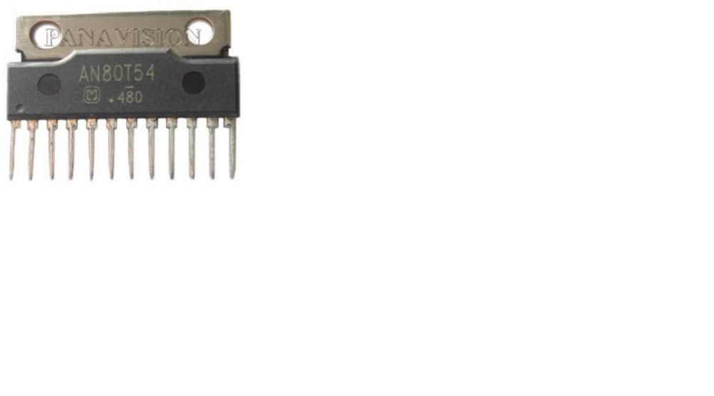

buenos días amigos recibí un dvd lg modelo DVS-8521N no tiene su oscilador de la fuente ni el diodo del secundario el num.d113 alguien puede darme una mano en este dvd..

Hola,mira estuve buscando datos y si el regulador que mencionas tiene la posición IC-105 llevaría el AN80T54,el diodo lamentablemente no se porque no tengo el diagrama,habría que ver si conseguis el ic,de lo contrario económico y rápido es adaptar una fuente universal.
fíjate si es este :oops:
integrado de dvd.JPG (19.69 KiB) Visto 2187 veces
