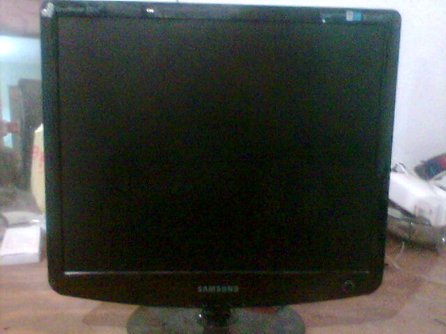

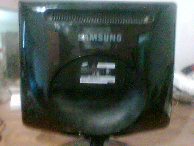

Hola a todos, no veo como destapar este monitor de LCD ¿ Saldrá la tapa trasera a presión ?

Hola, sale el frente a presion , fijate en este video si te ayuda: http://www.youtube.com/watch?v=Ul5LhuCT ... re=related.

Hola colega/amigo ya repare unpar de estos y es facil, la base esta puesta a precion, hace que la pantalla quede inclinada hacia atras y estira la base con un poco de fuerza, la colocacion es de igual manera solo invirtiendo el proceso, para destapar generalmente utilizo una espatula plastica con borde fino asi logro introducir entre las uniones y trabas de ambas partes, todo esta puesto con presion y trabas por guia forzada, espero no te asustes alescuchar un chirrido plastico es comun, espero comentes como te fue.
