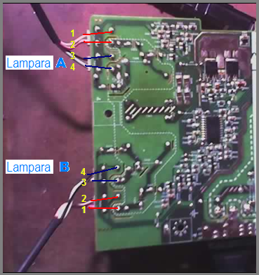

Hola colegas aqui vengo con tomas para que alguno de los colegas me dee una mano, no se donde colocar la R o el capa de 100pf 2Kv, espero y agradesco toda ayuda, lo raro es que ninguna de las lamparas tiene manchas o algo parecido para decir que esta agotada, solo enciende 2 segundos se apaga y vuelve a encender menos tiempo y se apaga del todo quedando el led de stand-by encendido. Saludos y exitos.
Cuando probe ras desarmar.
Toma-1
Placa de LCD - sec lamparas.png (239.87 KiB) Visto 8755 veces

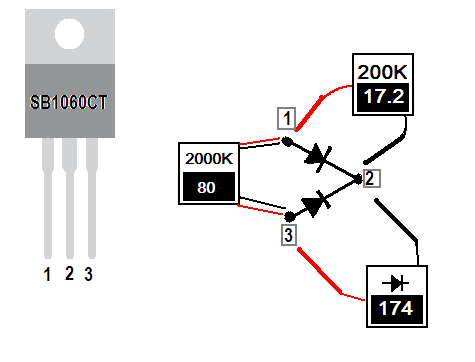

Bueno colegas aca tengo una duda con un componente y expongo las medidas que tome y adjunto pdf del componente. Espero sea este el problema por el cual se apagan las lamparas.
Gracias colegas por leer mi tema. Saludos y exitos.
1 dato mas: me marca 60K desde la pata 2 a a 1 o la 3 si mido con el multimetro en 200k, podria ser fugas no?...

Mensaje por Francisco Espinoza » Dom Mar 27, 2011 4:47 pm
Martin; lo ùnico que pudiera opinar y decirte es que si los dos diodos estàn en el mismo encapsulado, ambas medidas deben ser por lo menos similares. Pero de acuerdo a la medida que comentas, resulta una medida diferente para dos diodos ràpidos que hacen el par machado en dicha capsula. Por tal motivo, recomiendo que lo reemplaces. De no tener el original, puedes conseguir por separado que sean del mismo tipo y para el mismo amperaje y luego disponerlos como el original.... Suerte Martin...

Mensaje por Martin_tec » Dom Mar 27, 2011 5:25 pm
Muchas gracias, me parecia raro las medidas que realize ya que tras medir un fr107 (diodo rapido) no media nada en lo mas alto de k de mi multimetro, y este emcapsulado deberia marcar iguales ya que son un rectificador y la tencion se me iba de +22v (según nomenclatura) a +26v motivo por el cual creo que se protegia el monitor LCD. En una fuente de pc alle uno similar hecho con 2 diodos y eran FR302. Saludos y gracias nuevamente, comento resultados cuando reemplaze esta pieza.

Mensaje por Francisco Espinoza » Dom Mar 27, 2011 7:06 pm
Dale Martin y recuerda que son diodos muy ràpidos pero Schottky y de amperaje segùn 10 amperios...... Suerte y :A :A

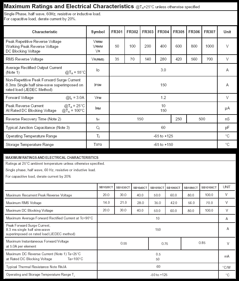

Mensaje por Martin_tec » Lun Mar 28, 2011 2:10 am
Ahi deo los datos tecnicos, los FR son rapidos pero no ultra fast. Como el encapsulado lleva dos rapidos en paralelo ya que pata 1 y 3 se alimentan por el mismo pin del choper diria que un UF5408 podria reemplazarlo pero eso lo vere uego si no consigo el rectificador SB jeeje Saludos y gracias.
comparando datos de diodos FR con el encapsulado SB1060CT.
comparacion fr-sb.png (74.53 KiB) Visto 8738 veces

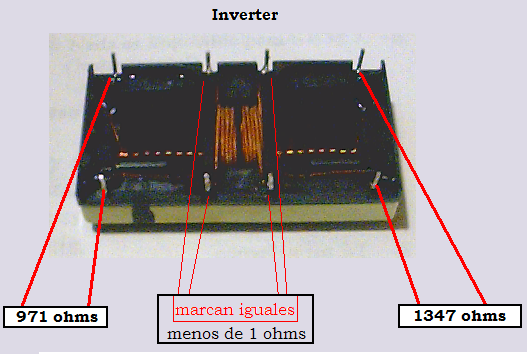

Mensaje por Martin_tec » Jue Mar 31, 2011 2:05 am
Nuevo dato, quite el inverter y tome medidas, les dejo en una imagen, creo que aqui esta el posible problema por el cual se protegia el lcd.
Nunca me toco reparar esta seccion y por lo que se tendria que medir igual en ambos lados. Saludos y exitos.
Medidas en el inverter de este LCD.
seccion inverter - medidas.png (157.37 KiB) Visto 8727 veces

Mensaje por Martin_tec » Mié Abr 06, 2011 6:39 pm
Por lo que averigue el inverter (eel-22w) solo se consigue en Bs As y la placa es 03V0-B 94V-0, si alguien sabe o conoce algun proveedor que lo tenga les agradecere por el dato.
Saludos y exitos...

Mensaje por Martin_tec » Vie Abr 29, 2011 8:30 pm
Buenas colegas y amigos planetarios, cambie el inverter, renové los electroliticos de fuente y secundario; el monitor quedo joya, les dejo el link de donde conseguí el inverter ya que los services autorizados solo venden la placa completa y sale casi lo mismo que un monitor LCD nuevo, lo contacte por medio de mercado libre y tiene la más alta reputacion de vendedor:
http://articulo.mercadolibre.com.ar/MLA ... eel-22-_JM
Espero les sirva, saludos y exitos.
