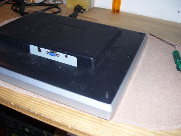

Que tal gente. Alguien desarmó este LCD ? Solamente pude sacar la base . la cubierta negra no sale y no quiero forzar nada. Gracias Adjunto foto.

Hola buen dia.Mira la mayoria de los monitores es por encastre,o sea que no tiene tornillos,si los hubiera los sacas luego sobre el frente con la mano y solamente con la mano para no dañar el plastico se ejerse precion hacia adelante para liberar las trabas del marco.Lado por lado ,uno por uno.Espero que te ayude ¡¡ suerte

Me olvidaba mucho cuidado de no precionar sobre la pantalla o cuarzo liquido.Si lo rajas fuistes ¡¡
