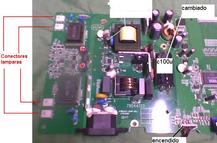

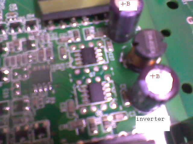

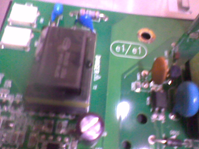

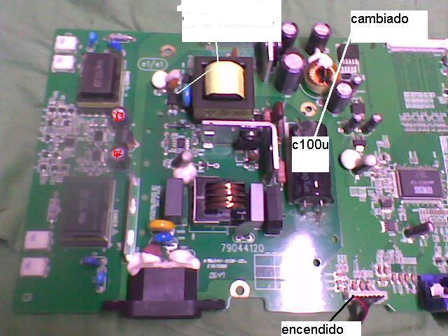

modelo SE177FPf , procedo al desarme para testear la placa que contiene la fuente y los inverters calculando que iva a encontrar falsos contactos o resistencias y capacitores desvalorizados pero no fuè asì ,la fuente tira bien sus 12v el convertidor de CC sus 5v1 ,y no encuentro los 3v3 pero al ver que el micro corta supongo que estan .el inverters es un circuito complejo todo SMD un embole no se ni por donde empezar calculo que debe haber un fluorecente malo y de cortar por eso pregunto como puedo probar o pasar por alto alguno de los fluorecentes ? se que se puede puentear pero no me acuerdo como .. :( :evil:

aca mando una foto de como es la placa

Para saltear al sistema de protección por lampara quemada. podes hacer lo siguiente:
Toma una Resistencia de 47 Kohm o lo mas proximo que llegues, en lo posible de buena potencia de disipación mas de 5 watt, y usala como reemplazo de una lampara,
soldala directamente en los conectores de las lamparas y obvio deconecta la lampara en cuestión.
Asi hasta probar los 4.
Salvo que tengas mas de 1 lampara quemada, esta prueba te permitiria el arranque a pleno sin protección. Podes probar con dos Resistencias en dos conectores.
Proba y comenta resultados

Muy buena la recomendaciòn Leonel ,te comento que con tu procedimento pude localizar la lampara en cuestiòn ,ahora enciendo el monitor pero este no apaga ,se ve perfecto o casi es custion de conseguir la lamapra .Pero es normal que tocandole el boton de encendido no apague,o es unproblema de micro?
