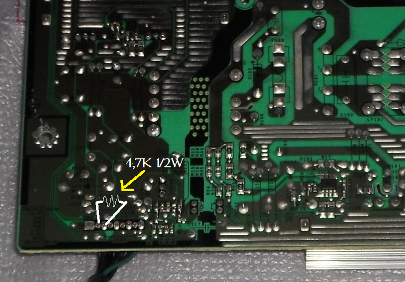

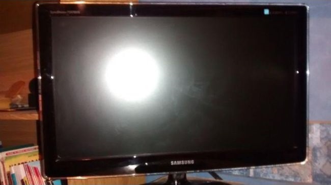

Buenas colegas, traigo otro informe, este Monitor-TV se protege al pasarlo a PC, si se lo pasa a TV y al apagarlo 5 segundos, vuelve a funcionar correctamente pero al pasarlo a su función PC se apagan las lamparas. La solución es cortar el cable DCR que sale de la placa Fuente/Inverter a la tarjeta MAIN y colocar una R de 4,7K (SMD-472) o uno común de 1/2W entre el pin 7 (+5,2v) y el pin 8 (DCR), una vez hecho esto, el monitor no se volverá a proteger, espero les sirva este informe.
Muchos prefieren correr el riesgo de aumentar los Herz de trabajo del transformador Inverter modificando una R de 47K SMD y tocar el potenciometro de la sección, pero esto podría causar daños a la bobina si hay exceso y recalentarla...
Dejo un par de imágenes.
Saludos y éxitos.
Samsung P2470HN Monitor-TV
R en pines 7 y 8.
fuente 2.png (918.12 KiB) Visto 4212 veces
