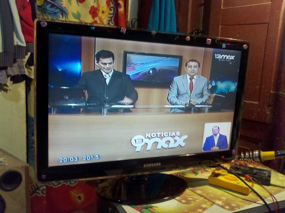

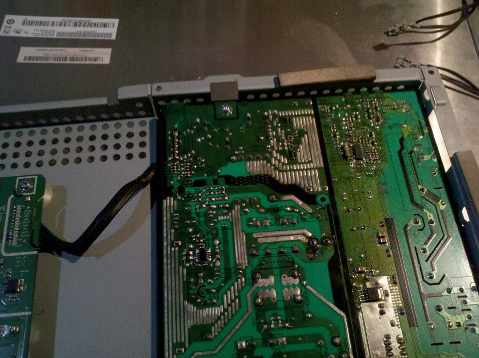

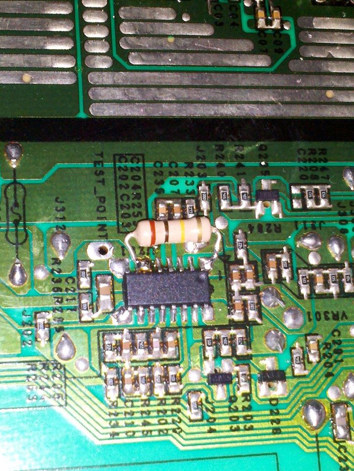

Buenas colegas, llego este herido con ese problema, en la esquina superior izquierda aparecía un cartel diciendo PC - PC y luego se apagaba a los 2 segundos, tras investigar, una de las lámparas de ese mismo lado tenia menos luminiscencia, las opciones eran 1- Cambiar la lámpara. 2- Engañar al inverter con una R de 47k 5W lo cual se usan hasta pantallas de 26". 3- Engañar a la protección y dejar funcionando la lampara dañada colocando una R de 100K 1/2W en el pin 1 del SEM2005 a masa o chasis. Optando por la ultima opción el monitor esta funcionando sin problema hace casi una hora, apagando y encendiéndolo sin problemas.
Espero esto les saque de apuro cuando lo requieran, saludos y éxitos.
