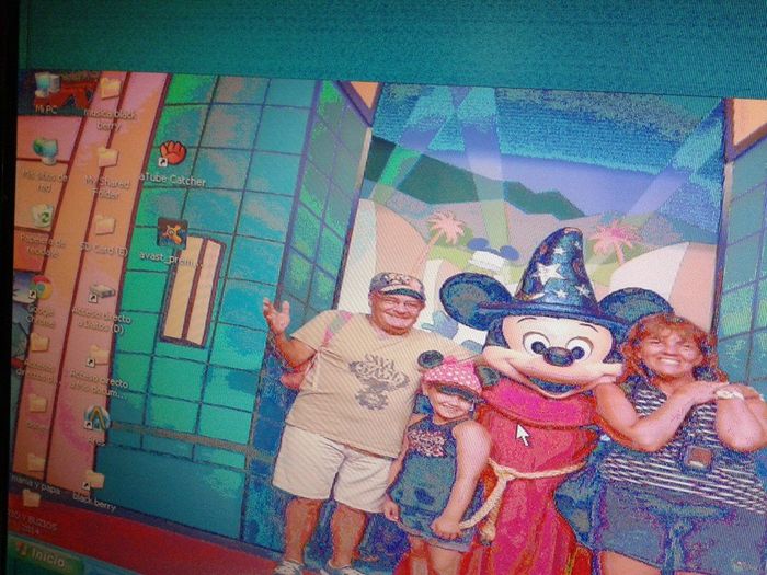

Samsumg W2252S esto es falla de panel ?? hay foto !!
pronto
Mensajes: 75
Registrado: Jue Ene 07, 2010 8:18 am
Ubicación: Mar del Plata
Mensaje por pronto » Mar Jul 08, 2014 10:13 am
falla lcd.jpg (92.78 KiB) Visto 3451 veces
me acaban de traer este monitor y sospecho que es el panel..que opinan ??
gustavo88
Mensajes: 59
Registrado: Mié Mar 13, 2013 8:07 pm
Ubicación: paraguay
Re: Samsumg W2252S esto es falla de panel ?? hay foto !!
Mensaje por gustavo88 » Mar Jul 08, 2014 10:25 pm
entre cable lvds, t-con, o panel
intenta probar el panel por otra main
q sean igual en la cantidad de cable pares tx
voltaje 3.3v 5v o 12v
pronto
Mensajes: 75
Mensaje por pronto » Mar Jul 29, 2014 5:38 pm
Gustavo..desarme, limpie contactos flex T con , y repase soldaduras..ya no fallo, lo probe varios dias y entregue..te agradezco tu colaboracion y doy solucion al tema.
