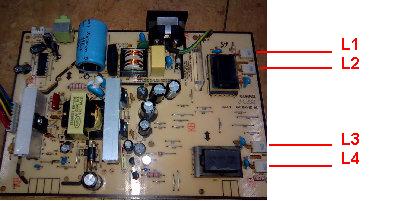

Intercambia la posicion de las lamparas para observar si se cambia la lunimosidad desde arriba hacia abajo
cambia los pares L1-2 por L3-4, ver imagen:
De notar el cambio podes corroborar que al menos una lampara esta dañada.
De seguir igual, revisar desde el inverter correspondiente hacia atras.

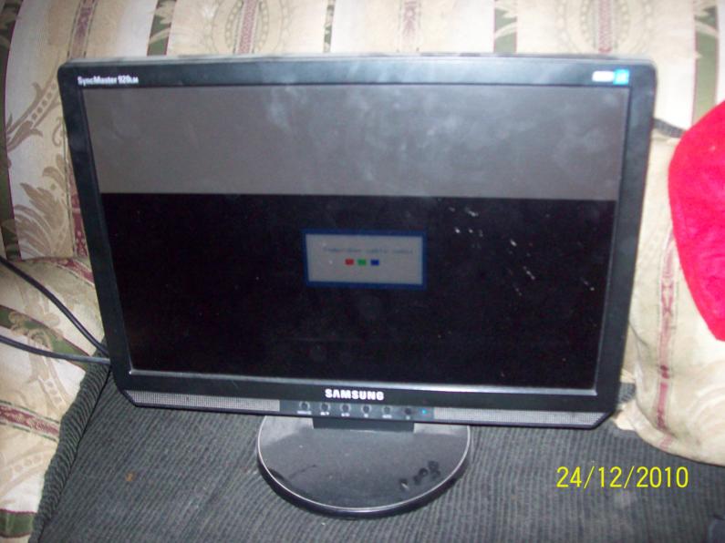

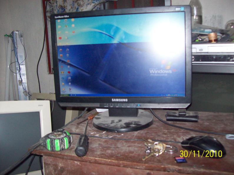

Gracias amigo,por tu pronta respuesta.Mira te comento que ya hice eso y sigue igual.Hubo una ocasion en que nadamas de repente se vio normal,completa la pantalla pero al apagarla y volverla a prender volvio hacer lo mismo y despues de ahi ya no cambio.Ahora se ve blanaca.Mira voy acambiar de posicion los inverter?verdad?....que van al conector?Mira estas imagenes de la falla. Gracias
