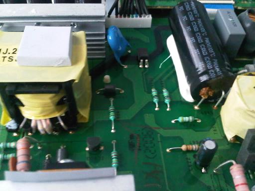

aca dejo algunas imagenes de la fuente ,ya que encontre varios componentes dañados,entre ellos el filtro de linea c605 de 120mf/450v,y la r670 de 0.22ohm ,encontre un diagrama pero no esta completo ya que necesito saber los volajes de cn 701 gracias
filtro de linea reventado

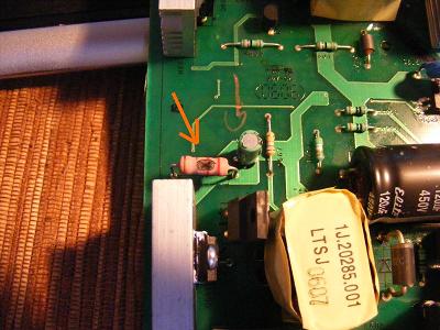

la r670 reventada,segun lo que e podido averiguar colega mawte esta fuente es de 5v,15,pero me faltan los voltajes de cn701
la r670 de0.22 ohms
