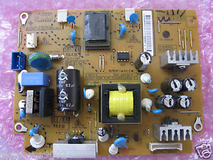

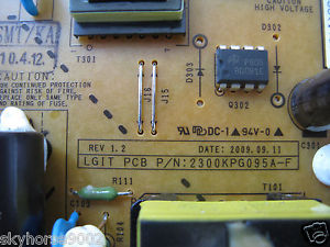

Mensaje por claudio marin » Dom May 25, 2014 11:08 pm
hola david ,la fuente trae el numero lgit pcb p/n 2300kpg095a-f
adjunto algunas fotos
main
main
Re: LG Flatron M197WAP Sin retroiluminacion, solicito diagra
Mensaje por TATUZA » Mar May 27, 2014 6:54 pm
ok, si no te encienden las lamparas hayque engañarlas con una resistencia de 27k a ver si tenes la tensión de la fuente inverter, que es el trafo negro ese de la foto, en la parte superior, si ahí no tenes tensión puede deberse a la falla de las lamparas, cosa que tenes que reemplazar

hola colega,la prueba de las lamparas ya las realice ,y estan buenas ,la tencion de salida del inverter a los 2 segundos se corta ....

ya solucione este problema la falla se radicaba en el transformador que alimenta las lamparas ,lo cambie y buala .....encendio perfectamente ....
