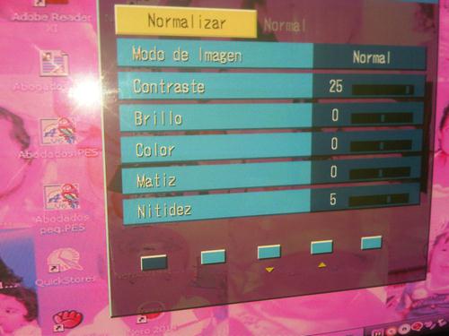

Buenos dias compañeros,saludos, me llego este monitor el cual se ve demasiado rojo, en verdad no tngo muche experiencia con este tipo de aparatos ( lcd, plasma ), cuando entro a menu las letras se ven con su color normal, agradesco cualquier pista, anexo fotos de la falla

Hola Serve , si el OSD se ve normal, revisa las lineas de RGB provenientes de la entrada VGA , pareciera ser falta de datos de alguna de esas lineas.

Buenos dias Omar, saludos, gracias por tu pista, el problema estaba en el menu, entre a el y configurè la entrada de video y asunto resuerto
